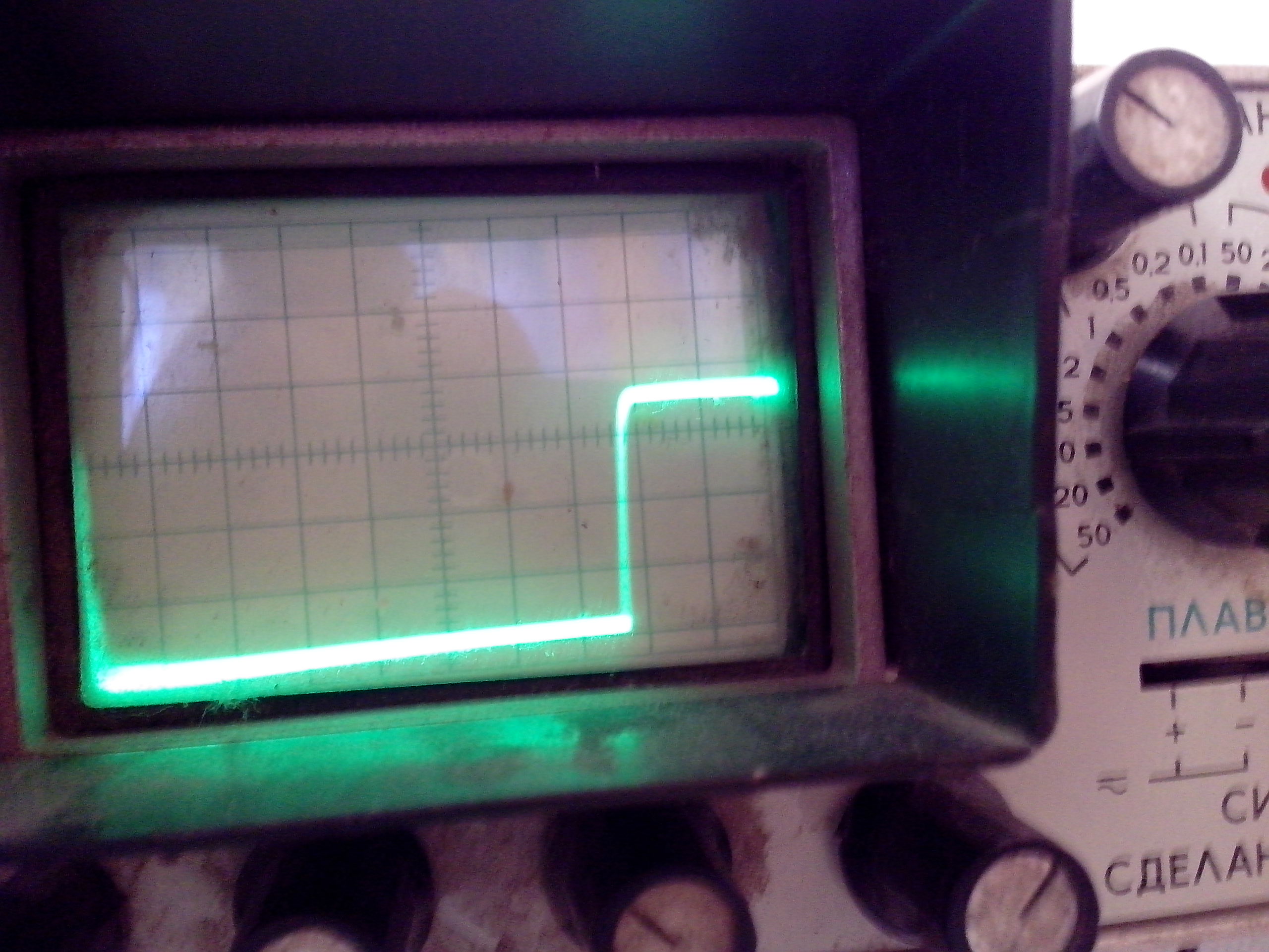

нагрузка 0,1 мкф Вима на истоках после общих 1 ом
1мкс/дел
источник- 41 кГц С ДС
IRF3719 греется- но это экстрим по токам
1 микрос/дел
1 микрос/дел
1 микрос/дел
1 микрос/дел
