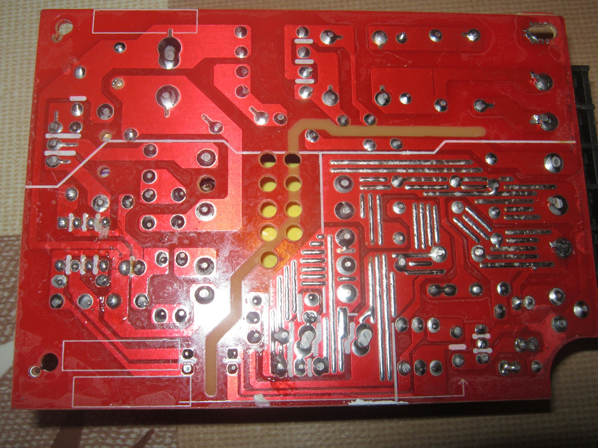

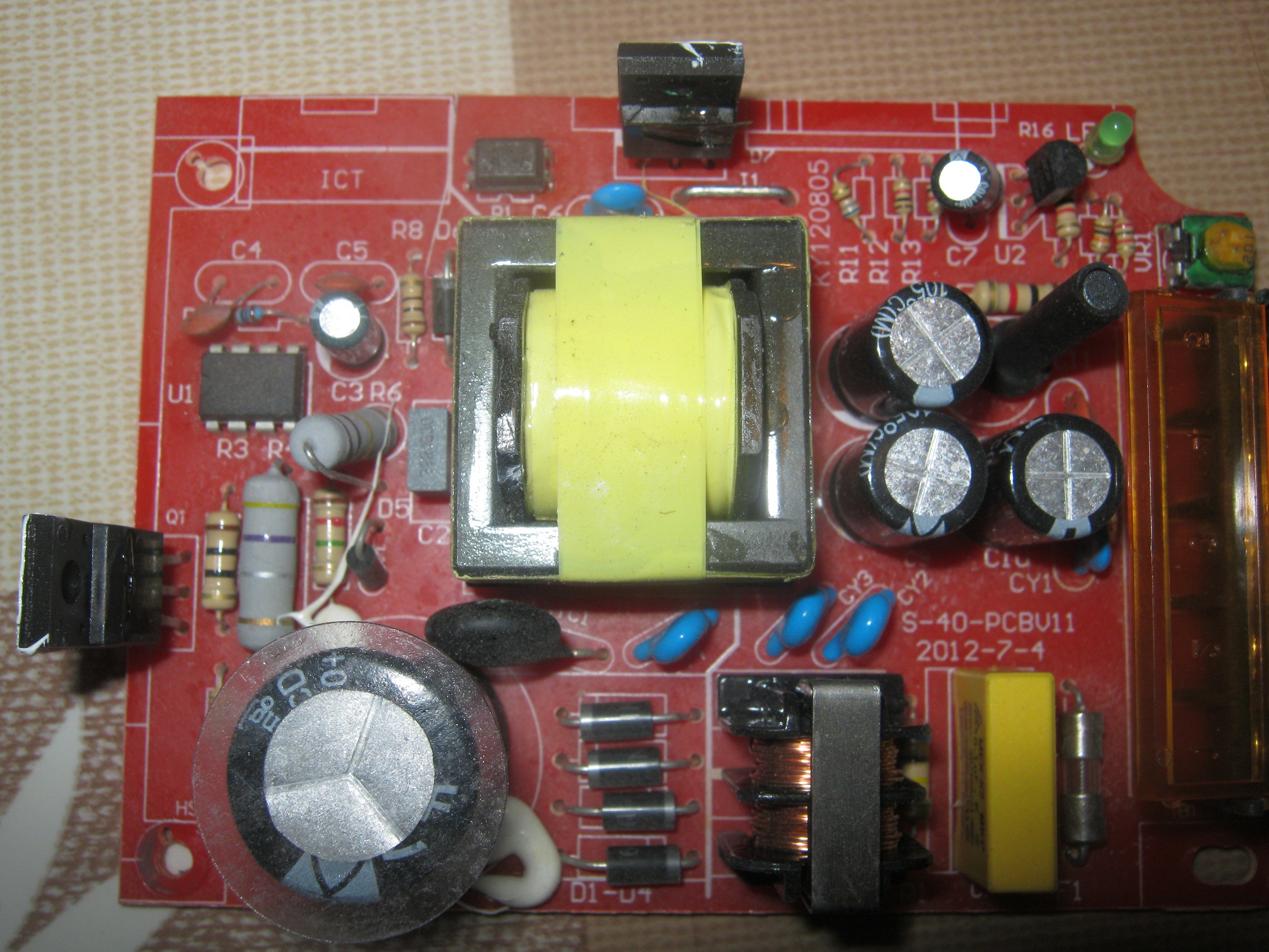

Ну я по разводке еще "150 шампанского и все". Попался в руки китайский заднепроход, стоимость 10 бакинских в розницу. Решил сфоткать и выложить патроха. Оно вроде не в тему, но логическую линию поддерживает.

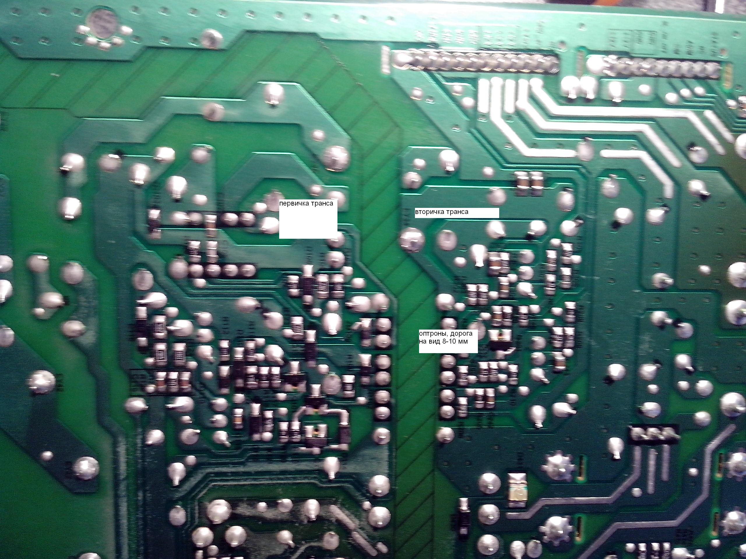

hantmaster писал(а):По разводке что скажу как смог так и развел .
вот спецом для тебя фото платы заднепрохода с телека филипс с пояснениями на "быструю руку"

Комрад..мы телепаты..не успел.. :D
