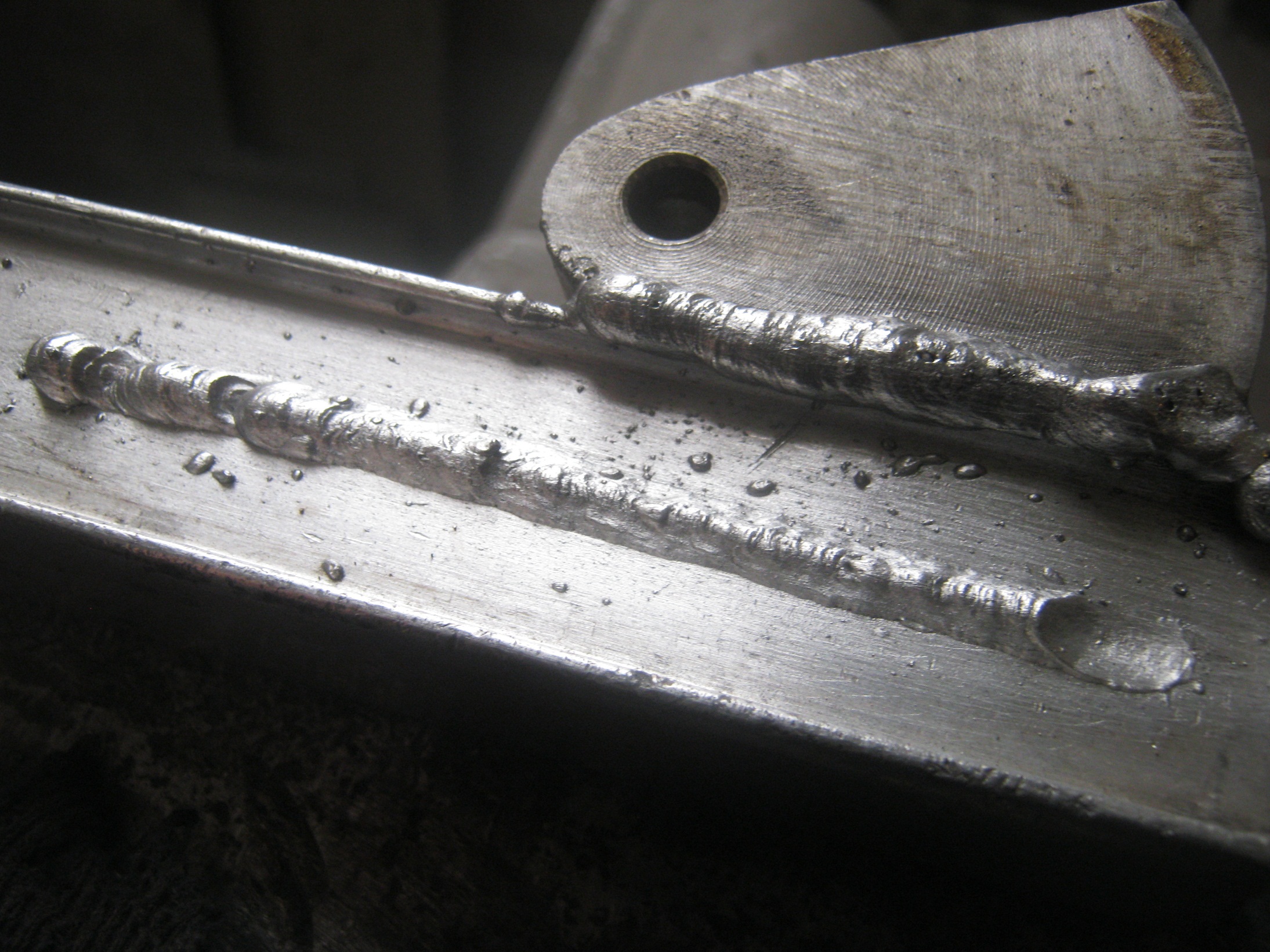

Собсно снял ролик небольшой, и фотку прикрепляю. Это первый опыт с МИГ сваркой алюма, подавалка однороликовая, канал без тефлона, трех метровый, проволока 4043, 0.8 мм. По всем понятиям так делать не правильно, но уж больно хотелось получить впечатления и повод для размышлений.
