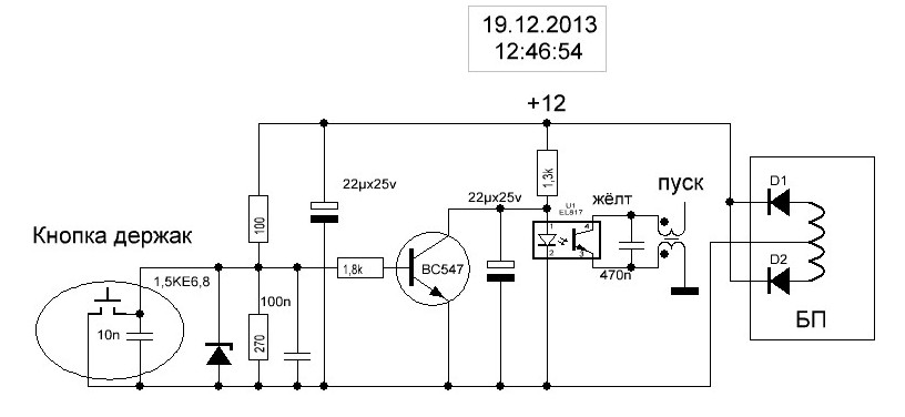

Схему кнопки я переделал, и другим рекомендую. Дело в том, что исходная схема слабо шунтирует кабель, следовательно очень склонна к наводкам от силового кабеля. Покумекав я понапаял вот это. По схеме видно, что теперь провода кнопки шунтируются резисторами 100 и 270 ом, т.е. 73 ома (по переменке, естессно).
