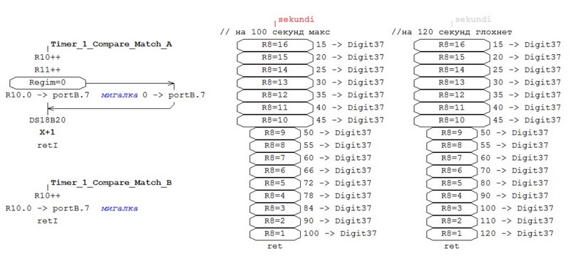

Если я правильно понял, у Вас время паузы регулируеться от 15с (10%), до 150с (100%).А какой шаг ? 10 секунд?
Re: Пеллетная горелка.
alpar09 писал(а):Если я правильно понял,...?
Примерно так. Зависимость около логарифмическая. Смотрим картинку. Слева столбик секунд сейчас активен, там 15, 20, 25, 30...м т.д.. Справа, серенький, на 120 секунд, выключен. На 120 секунд глохло.
По идее, каждый может изменить это время имея исходник. Но я пока исходник не даю. Всё надеюсь на этом навариться. :mrgreen: Для форумчан не проблема, сделаю любую таблицу.

Так в от 10 до 100 % 20 шагов, а в таблице 16?

alpar09 писал(а):Так в от 10 до 100 % 20 шагов, а в таблице 16?
А почему это 20 шагов?
Читаем на русском подпрограмму sekundi. Для Вас я вырезал фрагмент.
если регистр R8 равен 16, то записать 15 в ячейку Digit37?
если регистр R8 равен 15, то записать 20 в ячейку Digit37?
................. ...и т.д. Итого 16 шагов.
R8 хранит номер паузы, мы его меняем когда устанавливаем мощность.
А число Digit37 (я его так назвал) - это число секунд для таймера.
