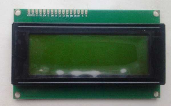

Петрович, прикупил сегодня индикатор 2004А ( на фото), говорят с кирилицей, но размеры...Подойдет?
