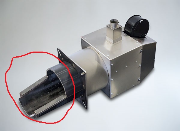

Доброго времени суток, Подскажите Петрович, Вы не задумывались над открытием пламени в горелки? Покажу на фото. На одном как у Вас, другое открытое. Какое будет лучше??? (Фото с гугла)
						Re: Пеллетная горелка.
Задумывался, и не раз. Вот мои соображалки:texn100 писал(а):... Петрович, Вы не задумывались над открытием пламени в горелки? ...
Прежде всего это должно зависить от котла. Такая горелка как моя "дует слегка вверх. Думаю, что это предпочтительно для универсального котла. Прямые горелки делают для специализированных котлов, у которых теплообменник прямо на пути пламени. Когда я смотрю на пламя в этом колайдере мне всё время кажется, что стенка котла может и прогореть. Пламя просто бешеное, с загибоном. Носитель от 20 до 85 градусов нагревается буквально за пол часа. 8 батарей. На дровах это занимало до 2-х часов.
Более того, я подбирал высоту передней стенки, и остановился на высоте в чертежах -10 мм. При уменьшении высоты пелеты часто вылетают в пепел, а это потери. Думаю, что без передней перегородки делают горелки с непосредственной подачей, когда шнек прямо в горелке. В нашем случае пелеты падая с определённой скоростью просто перелетают через забор.
Смотрел я Будерас/Шмудерас. Перегородки нет. Ну дык хозяин и жалуется, много пелет в золе.
