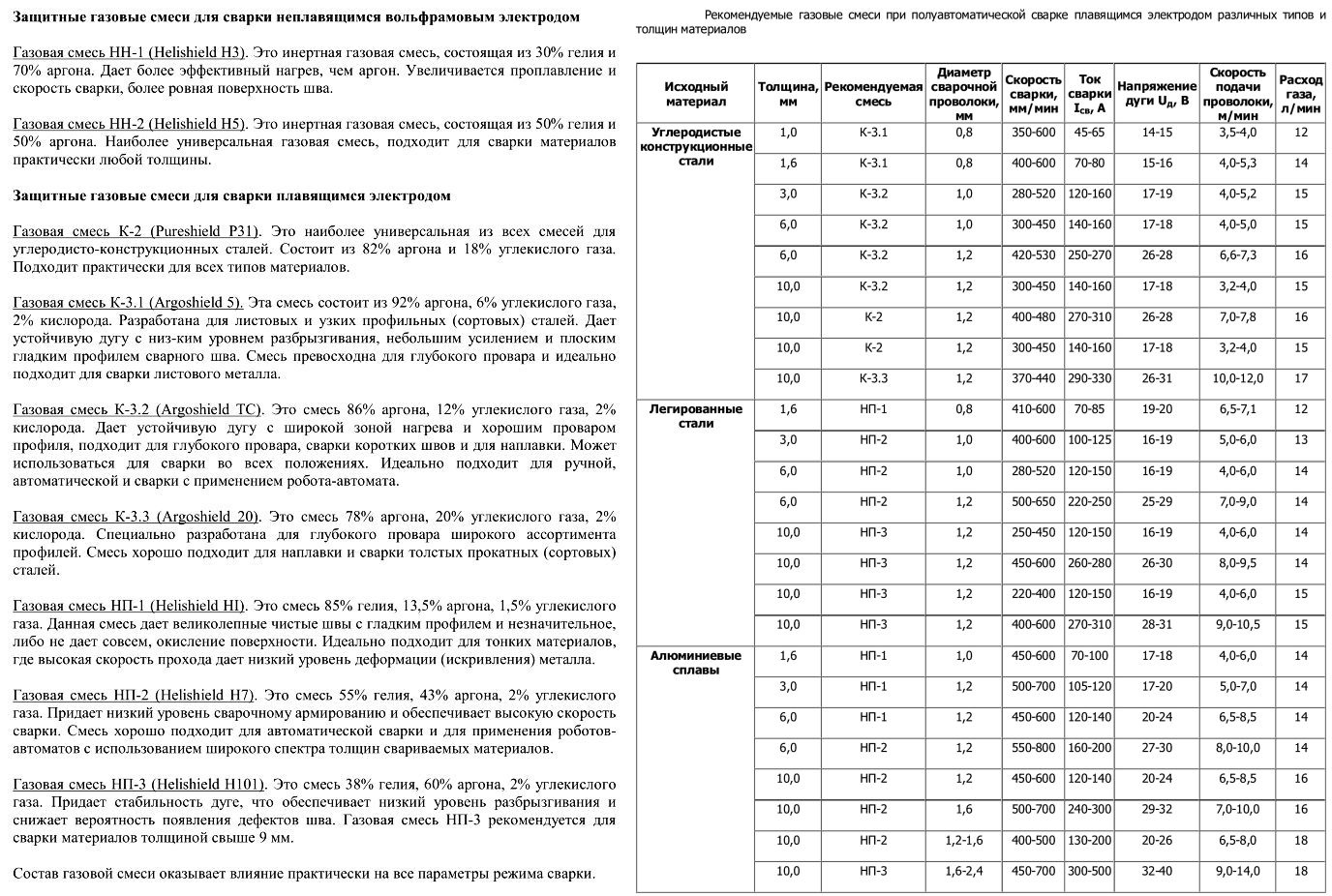

Может пригодится по началу

2. По началу я взял баллоны с чистой углекислотой (потому как был еще совсем "чайник" в сварковарении, хотя дядьки торгующие защитными газами предупреждали, что больше берут смесь) и аргоном, но как теперь оказалось нужно было брать баллоны со смесью (для полуавтомата) и чистый аргон для всего остального. Отсюда вопрос, можно теперь самому делать смесь через тройник обьеденив вместе два баллона (естественно после редукторов)? Или там есть какие тонкисти при смешивании углекислоты и аргона недоступные в домашних условиях и нужно будет сменить баллон с углекислотой на смесь?
1. В таблице, предоставленной Kava, есть параметр ток сварки для разного диаметра проволоки. Отсюда вопрос, какой параметр регулирует этот самый ток AcF+AcB - значения от 25 до 230А или PonT+PoffT значения от 100 до 230А и если можно пару слов о назначении этих параметров.
есть специальные редукторы-смесители, ну например вот этот
http://www.rezgor.ru/ustroystva-dlya-ga ... itel-sp-2b
А вообщето говоря выбор газа зависит от того что варить собираешся и от многих тонкостей процесса. Как для бытовухи и чермета , дык по мне углекислота самое то. В балон влазит 20 кг в жидком состоянии. Это намного больше варить по времени и дешевле чем смесь. Аргоновый балон или смесь это 6.5 кубов, выдувается моментом. В углекислоте провар глубже , но смесь дает более широкий но акуратный шов и брызгает поменее ибо только в аргоне или в его смесях доступен струйный перенос металла.
А когда придет настоящий опыт сварки и полное понимание технологии, тогда можно и за смесь взяться. Докупить редуктор типа того что выше и самому бодяжить.
