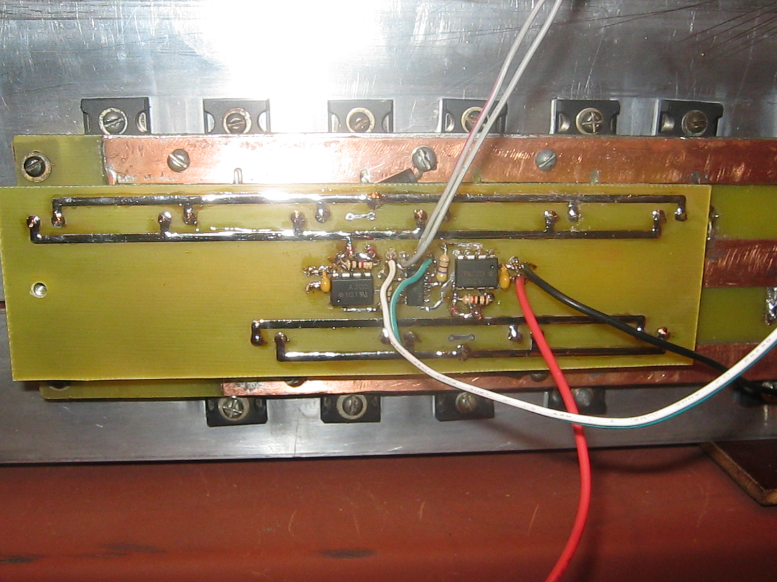

Небольшая фотосессия. Питание драйверов пока 10 Вольт.
Подопытный баян с драйверами

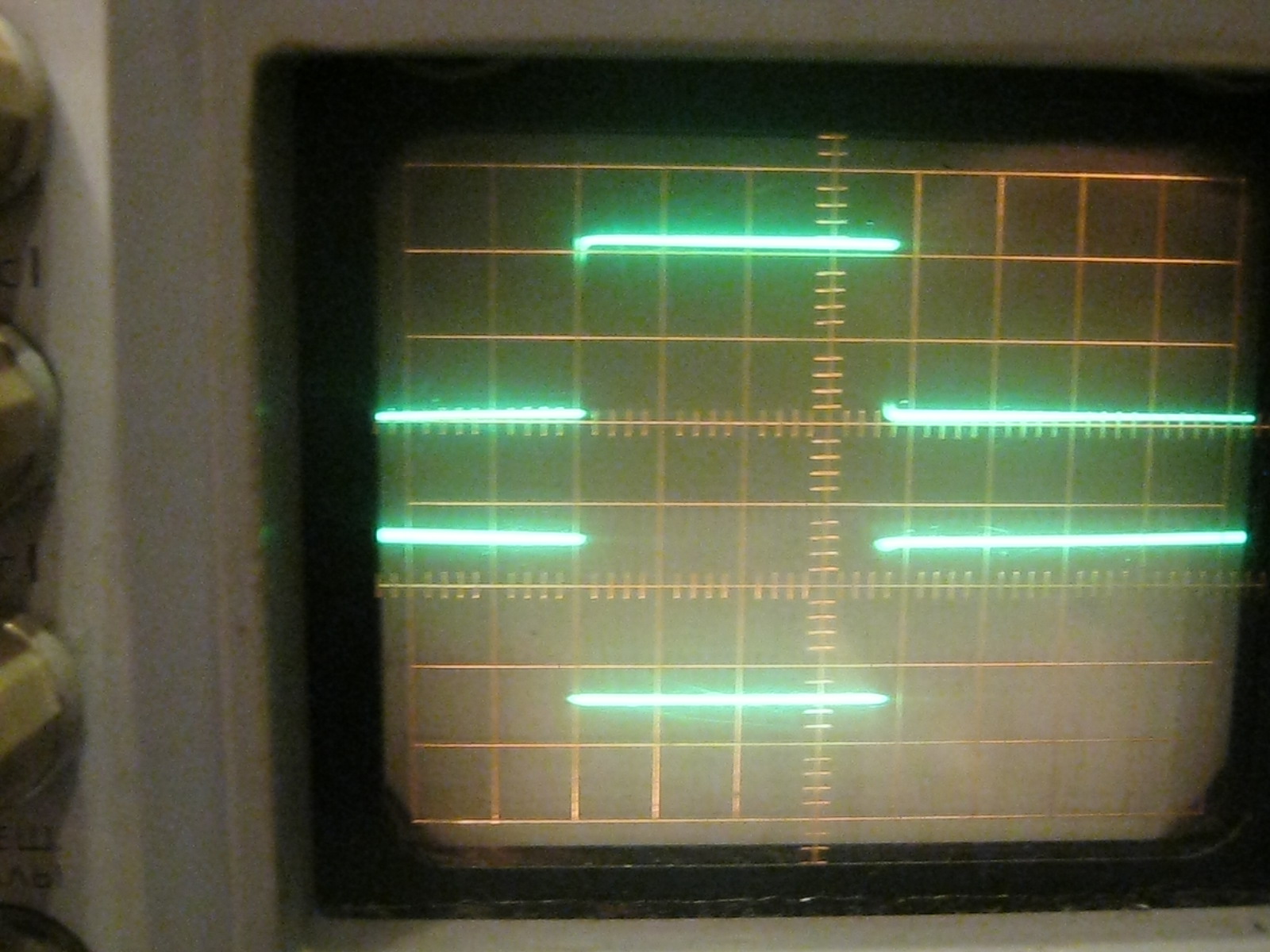

Сигналы CLC AC+ AC-
Сигналы CLC AC+ AC-
На затворах плечей EN  и EP
На затворах 1-го и 6-го транзисторов
Komrad писал(а):Небольшая фотосессия. Питание драйверов пока 10 Вольт.
Значит, как я понял, один драйвер 3120 на 3 транзистора?
Посчитаем ток от истошника питания, заряд затвора Qg, например IRG4PC50, =270nC*f, например 100Гц = 27мкА на один транзистор. Вроде как среднего тока хватит от любого источника. А вот как с импульсами? Ставим в затвор, например 10 ом. Тогда импульсный ток будет 15в/10ом = 1,5 Ампера. Получается, что каждому транзистору надо бы свою 3120.
Ваше мнение?

Petrovich писал(а):Значит, как я понял, один драйвер 3120 на 3 транзистора?
Нет. Для начала я решил повторить опыт7373, тоесть все ( кроме модулей ) соответствует схеме, без повторителей. Один драйвер на 3120 на 4 транзистора, второй драйвер на шесть, затворные резисторы по 15 Ом.
