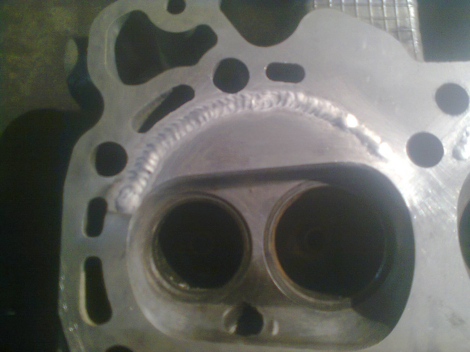

Сегодня заваривал на ГБЦ каверны , коррозия скорее всего: дефекты по контуру кольца прокладки. Ток 150 А был, каверн две, общая длинна 23 см. Завтра на шлифовку.
