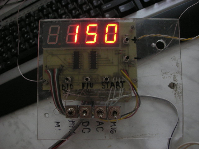

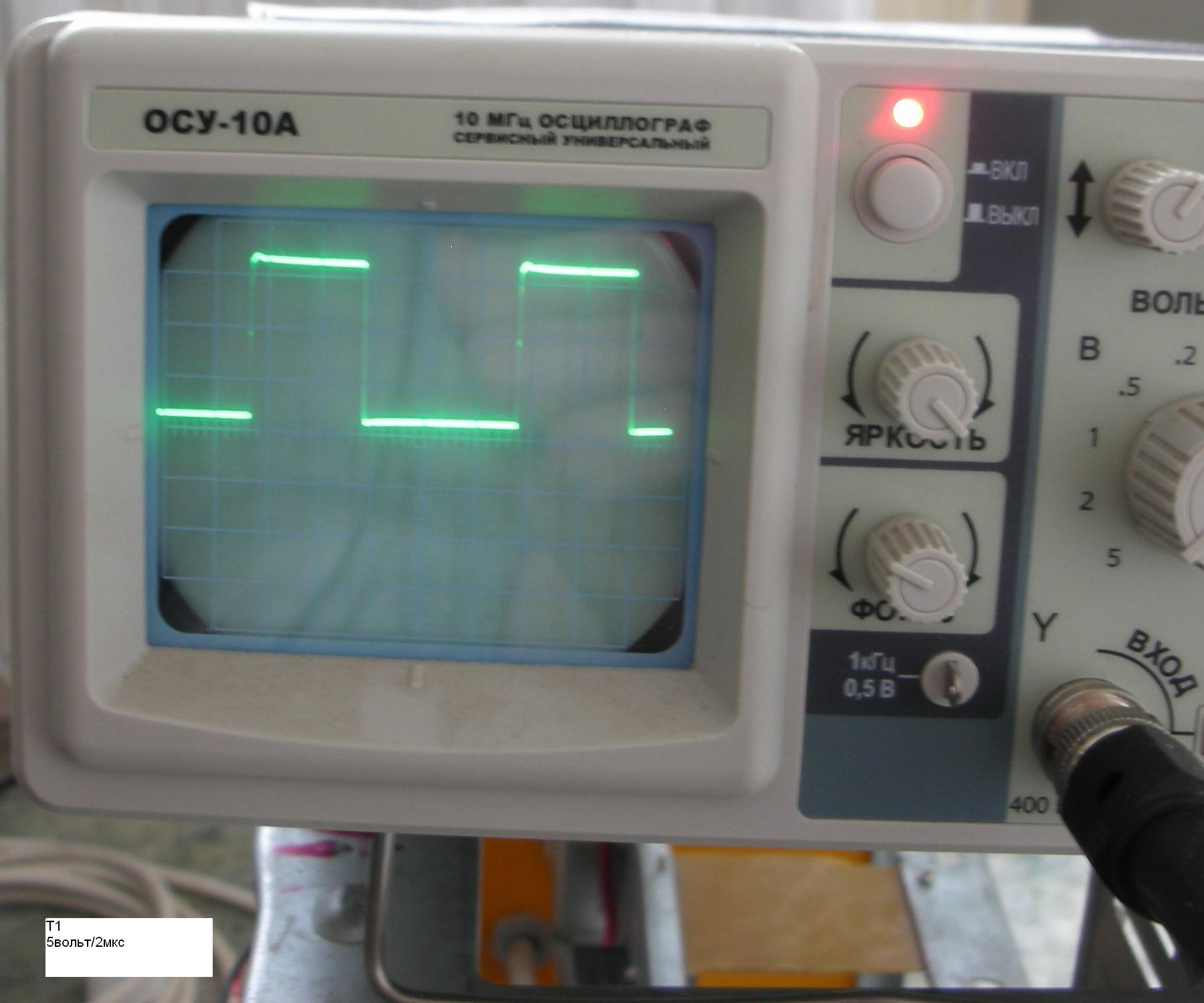

Samsoft тот же вопрос к тебе из сообщения от 16 марта, фотоаппарат только сегодня нашел.
Фото ниже, режим ММА, ток 150 ампер по индикатору, прошивка 203, без 310в. на ключах. В чем может быть дело.
