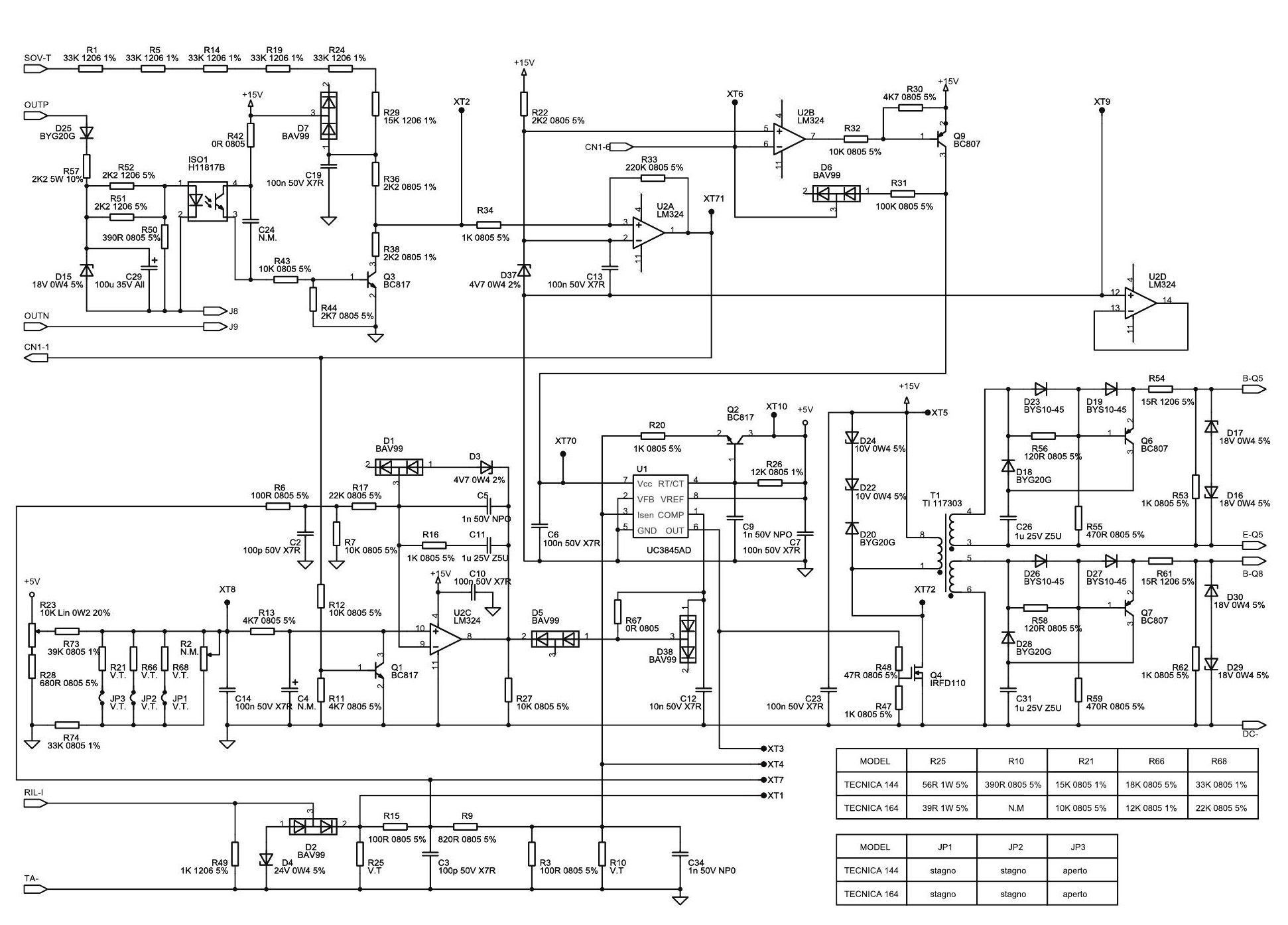

Полевик IRF 540n , да у меня нет никакого общего провода и земли нет... Схема как на главной у Петровича. На обоих выходах тгра такая бяка ...

Значит чистый тгр без силы стабилтроны 15 вольт по 2 одноанодных
на выходе с тгра
Заменил стабилтроны на кс213 (еле нашел их) осцилка стала такой
Вроде нормально но всеравно есть какойто выброс....
Вот осцилка с Затвора IRF530n
А вот осцилка на выходе ирки с подключенным тгр
Сегодня снял осцилки и сфоткал.
на выходе с тгра

Подключил новую силу , подключил тгр посмотрел осцилку вроде нормально, только один стабилтронкс213 греется (не пойму почему, а другой не греется...)
Короче хз вцепил тгр к новой силе проверил на низковольтном питании вроде все нормально....
Посотрел вроде с силой осцилка нормальная подключил на низковольтном нормально , думаю испытаю судьбу включу в сеть яссно лампадка на силе висит... Включил не бахнуло это радует , но только начал касаться массой осцилла и блять оно опять начало дзыкать (пропадать шим) весь мозх вырван короче ведь от управы все отключено только питание к ней подходит и от нее шим . Начинаю подозревать что может пвмка выйопывается . Короче не знаю где косяк искать...

Ну питание управы и тгра при этих бздрыках не проседает сотрел другим осцилом , да и прошлый раз правда на ирф740 нормально было не пропадал шим и осцилом на первичку касался все было окей ничего не дзыкало , а запаял ижебиты подрубил и опять 25 ... Может это сама пвмка мозги парит мож ее поджарил тогда осциллятор вот и работает как хочет ... Самое интерессное что дзыкает (пропадает шим если осцилом касаться и вторички которая от сети развязана)
