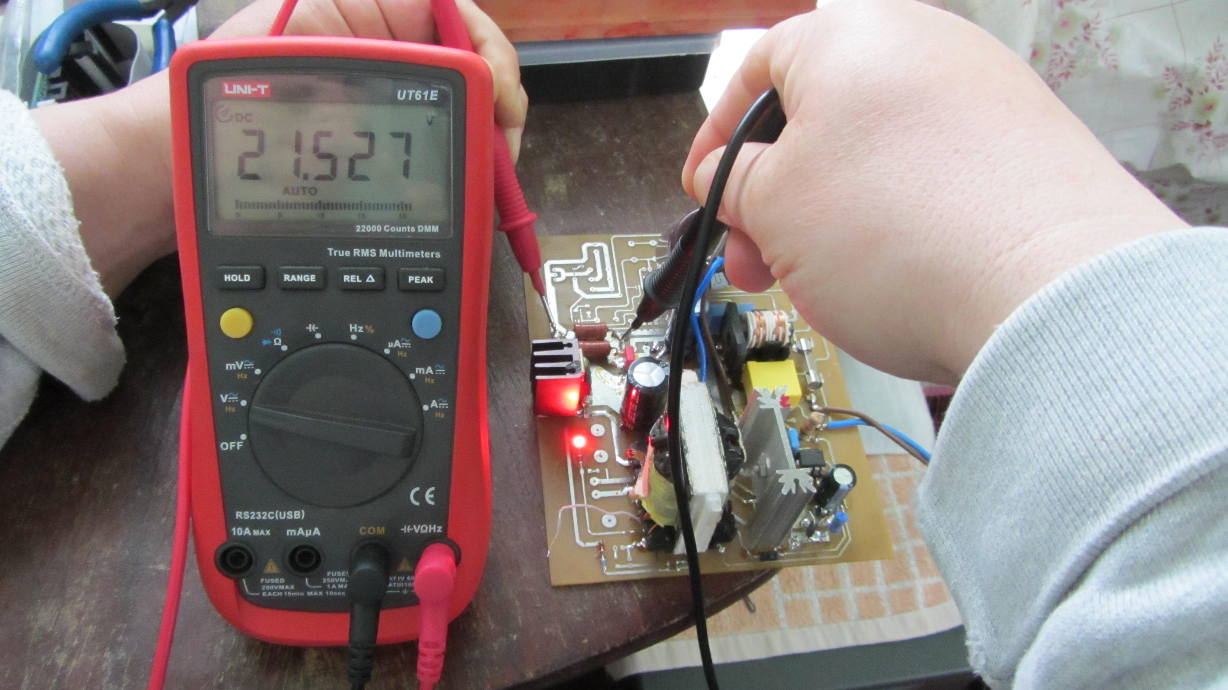

Начал проектировать свой бп.Как всегда хочется универсального ,и чтобы подошло для большинства сварочного апаратов .Розмеры платы будут 150х120мм.Будет два блока на одной плате как у Петровича http://samopal.su/node/28.Ну и конечно маломочная часть бп буду делать UC384... Очень понравилась универсальная реализация описанная здесь http://we.easyelectronics.ru/power-elec ... x-os3.html .На плате БП будут установленны 4 релле для клапанов кулеров моторов.Маломочный бп будет на 12-15В и от 3х до 5 напряжений 18-20В для всевозможных оптик. Мочная часть БП думаю зделать как у Петровича,вопросы по трансам я так понял он просто выпаял их з действующего компютерного бп?

Привет.У Петровича грубо говоря переделанный(перемотанный) комповый бп.Намучался с подбором транзисторов в своё время.Для протяги думаю себе соберу на 2153,проще и по деталям доступнее.Если ты задумал собирать на 3842,то почему и бы нет,недавно восстанавливал заводской инвертор с таким бп,всё ок.А был случай что не хочет запускаться хоть тресни!

У меня 3844 она щитаеться полутше 3842,есть мнение что они горят чаще 44х потому как нет стаба но ето наверное вероисповидание.Я сделал пару БП на 3844 оба работают,запустилисьсразу без бубна.Одна стоит щас в самопальной сварке другая на макетке.На которой я буду отлаживать транс бп с доп обмотками.Грузил лампочками ток до 3.5А при 24В грелся транзистор и диод.Вот тут думаю если мне нужно ещо 3-5шт доп обмоток а на каркасе нет уже выводов то как так красиво вывести обмотки?
