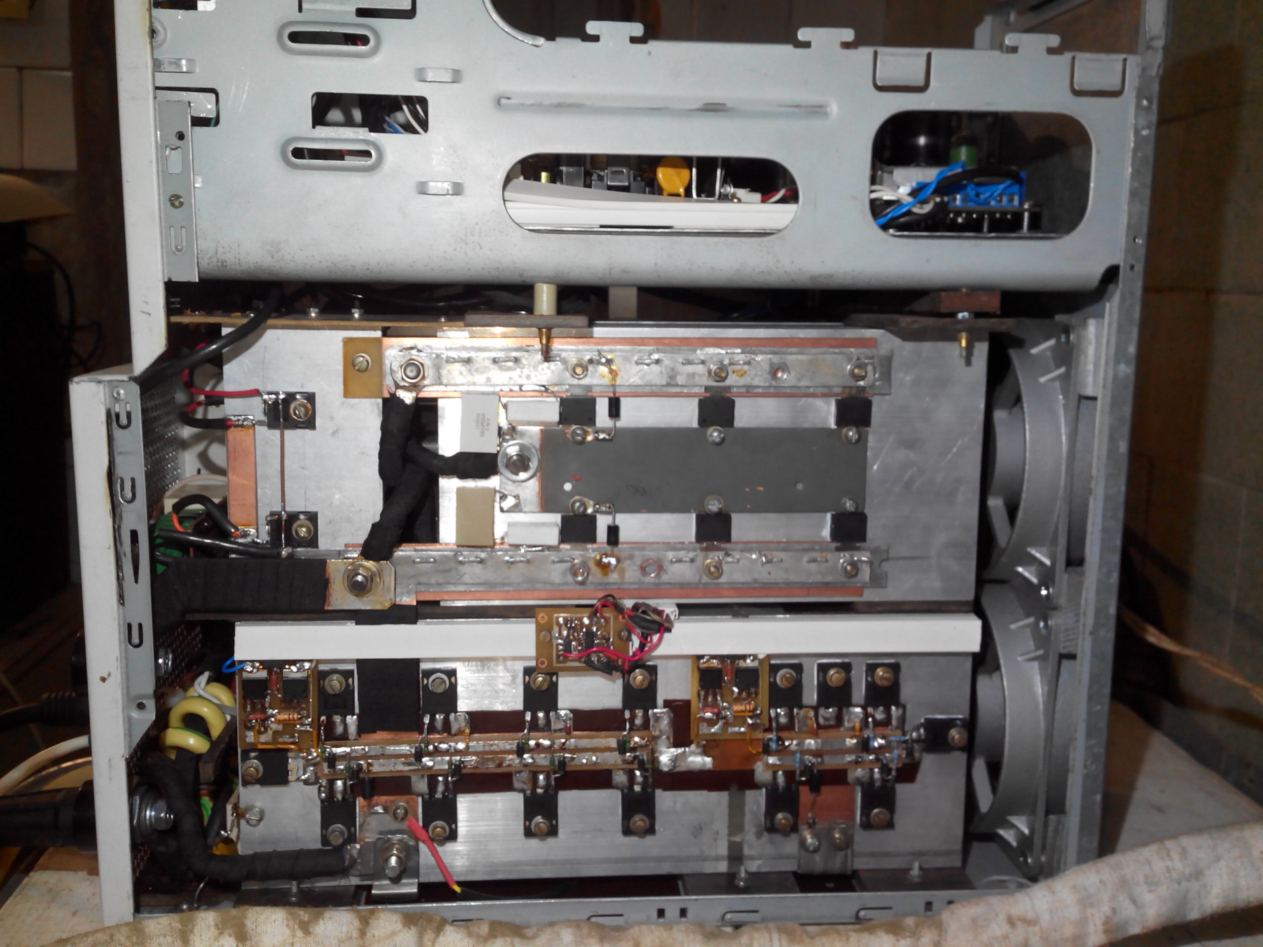

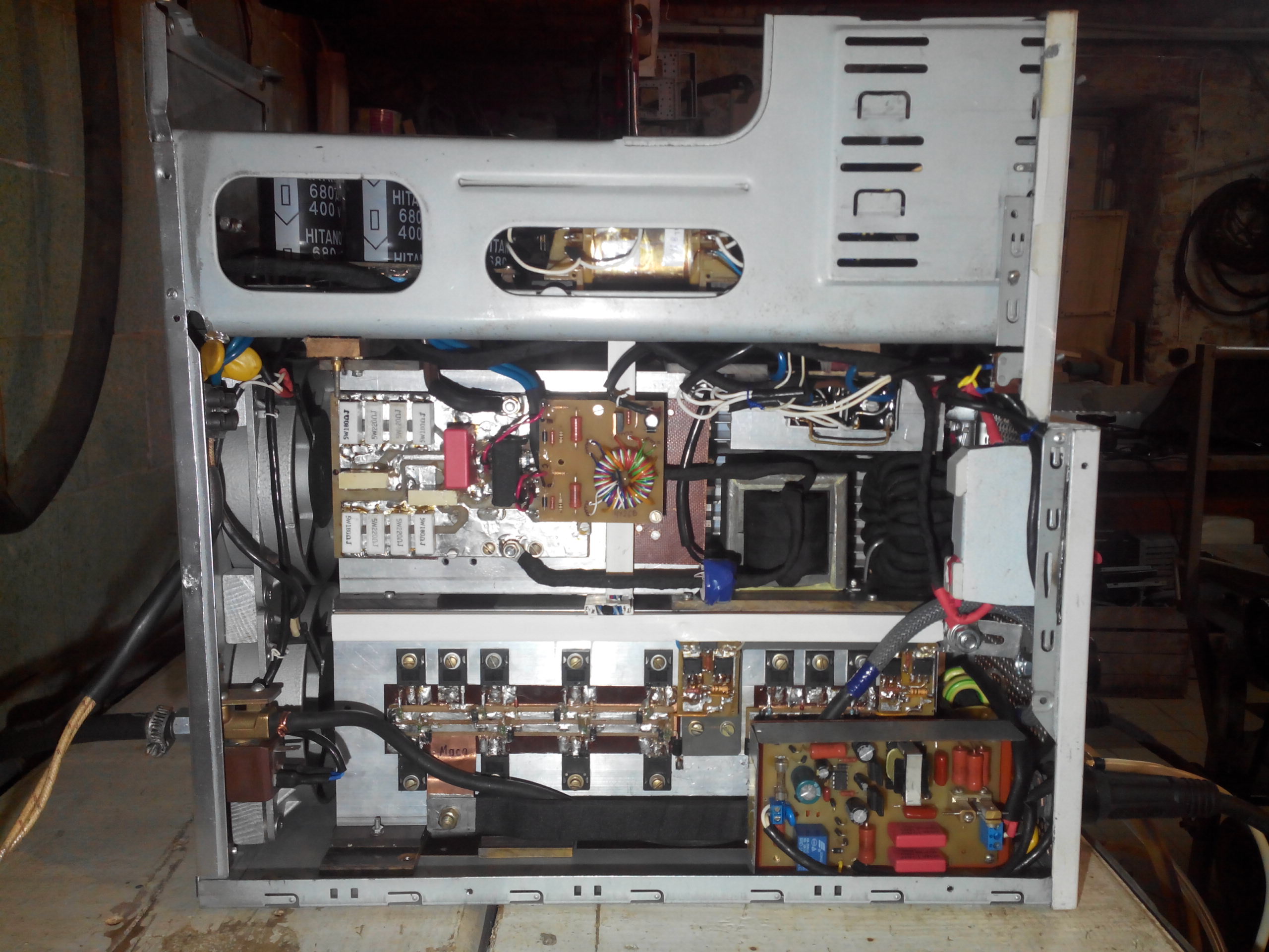

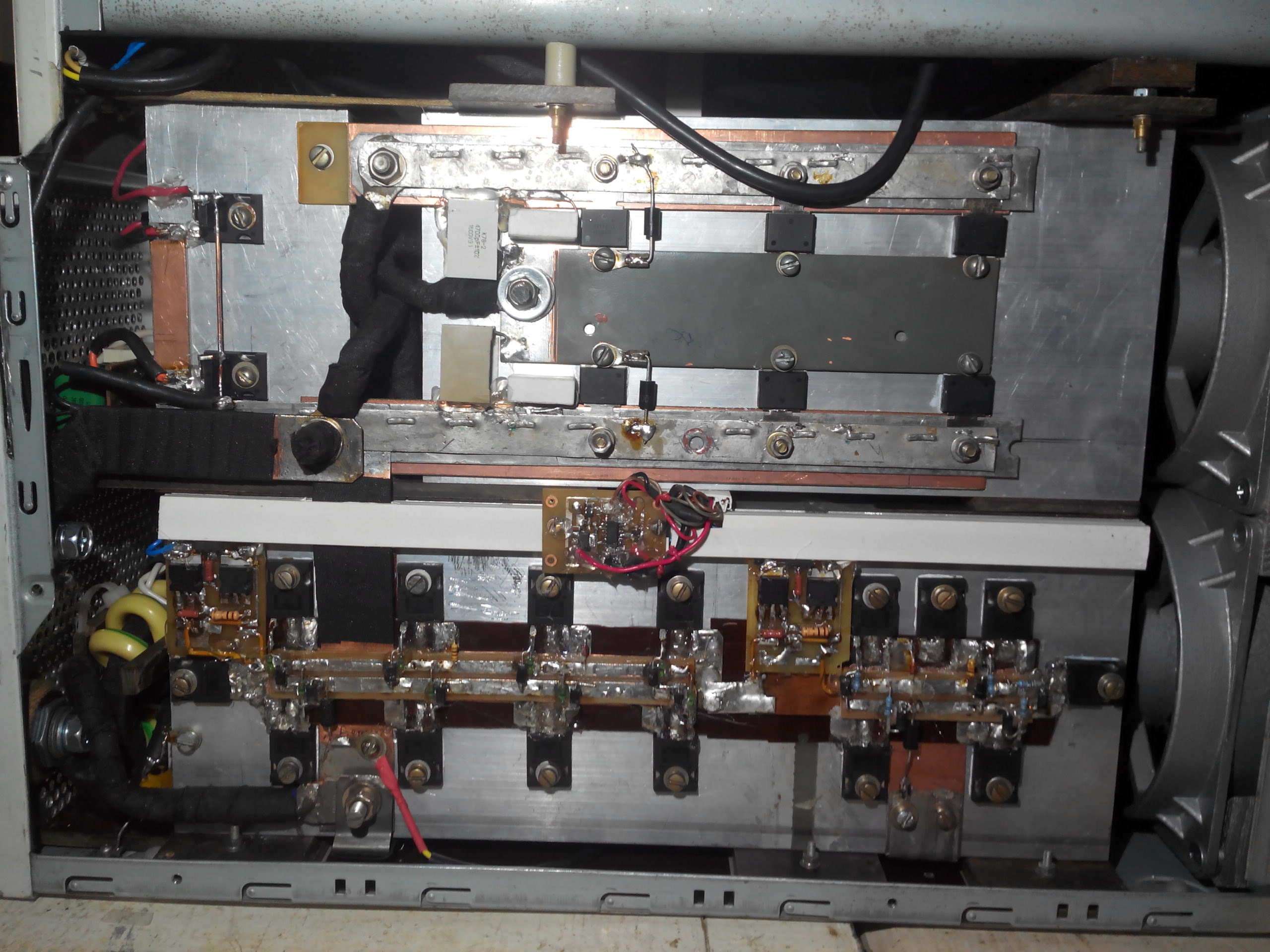

sergey777.68
- Сообщения: 113
напали
.хотел одно фото 800\600 120кб скинуть .куда меньше сжимать.
может кому в копилку
собрал спарку на е55 сердечнике с к\тр- 1\3 мот данные 26\8 упр на stm32 на нагрузке 0.1ом выдал 300а.при заполнении 30%.
Ништяк получился!Молодец слов нет.sergey777.68 писал(а): ↑06 фев 2018, 10:17напали.хотел одно фото 800\600 120кб скинуть .куда меньше сжимать.
Как варит ПА?по сравнению на PWM3?
sergey777.68
- Сообщения: 113
в гараже холодно.потеплеет будем делать тест.Спасибо за офис (ролики от стула)
для себя пойдет а на продажу не делаю.
ничего не понятно..вид вроде как у твоей платы на пвм3sergey777.68 писал(а): ↑06 фев 2018, 10:17упр на stm32 на нагрузке 0.1ом выдал 300а.при заполнении 30%.
стм32 какой?
