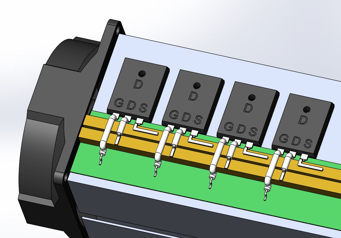

Вот набросал в Солиде по-быстрому.
Решил отказаться от печатных плат.
Две шины (5х5 каждая) приклеиваются эпоксидкой к стеклотекстолитовой платке.
Ножки паяются прямо на шину.
Удобно и уменьшается сопротивление и количество паек. Шины потом монтируются непосредственно на входных и выходных разъемах
Все четыре радиатора раздельны и изолированы, поэтому имеет смысл отказаться от прокладок и прикручивать транзисторы непосредственно к радиаторам.
Это значительно уменьшит термосопротивление.

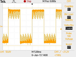

Asasl сильно рискуете с 200 вольтовыми полевиками. Когда свой собирал делал осцилки на КЭ IGBT GA200SA60SP. Напряжение без нагрузки было около 150В на плече. При работе под нагрузкой будут выбросы хорошо за 200В. Пожгете полевики. А про irfp260 в заводских, в них входной DC/DC не по мостовой схеме собран случайно? Тогда напряжение ниже будет на плечах чем при косой схеме. На картинке выход DC/AC без нагрузки.
