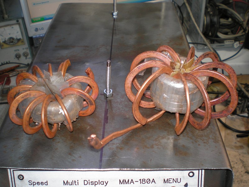

сносил в гараж чудо технику и тестил в режиме мма. Не чего не понял и нужна инфа по настройке этого режима(если не жалко).при касании дуга зажигается на малом токе и через 3 сек заданный ток затем все повторяется.куда копать?.
Как таковой настройки нет. Только калибровка режима ММА он является основным во всех остальных режимах ,какое время лифта у тебя стоит? и какая индуктивность дросселя ? особенно в режиме сварки подозреваю что индуктивность очень падает из за насыщения.

сигнал по напряжению берем до дросселя или после.?
sergey777.68
- Сообщения: 113
получается что у меня косяк.Правильно взять с вых байонетов.
