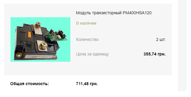

Владимир 47. Я нишиша не понял с ценой. На Пром УА такой модуль почти 8000 грн, что примерно 300 долл. Может Вам в баксах цену выставили? А может там менеджер лошарик? Тогда заказывайте еще, можно нехило поднятся. Это не ирония.

Я сам в шоке, но цена в гривнях. Билобы побольше денег я-б скупил все модули что у них есть.Komrad писал(а):Владимир 47. Я нишиша не понял с ценой. На [url=http://prom.ua/p203460645-pm400hsa120-n ... igent.html?.

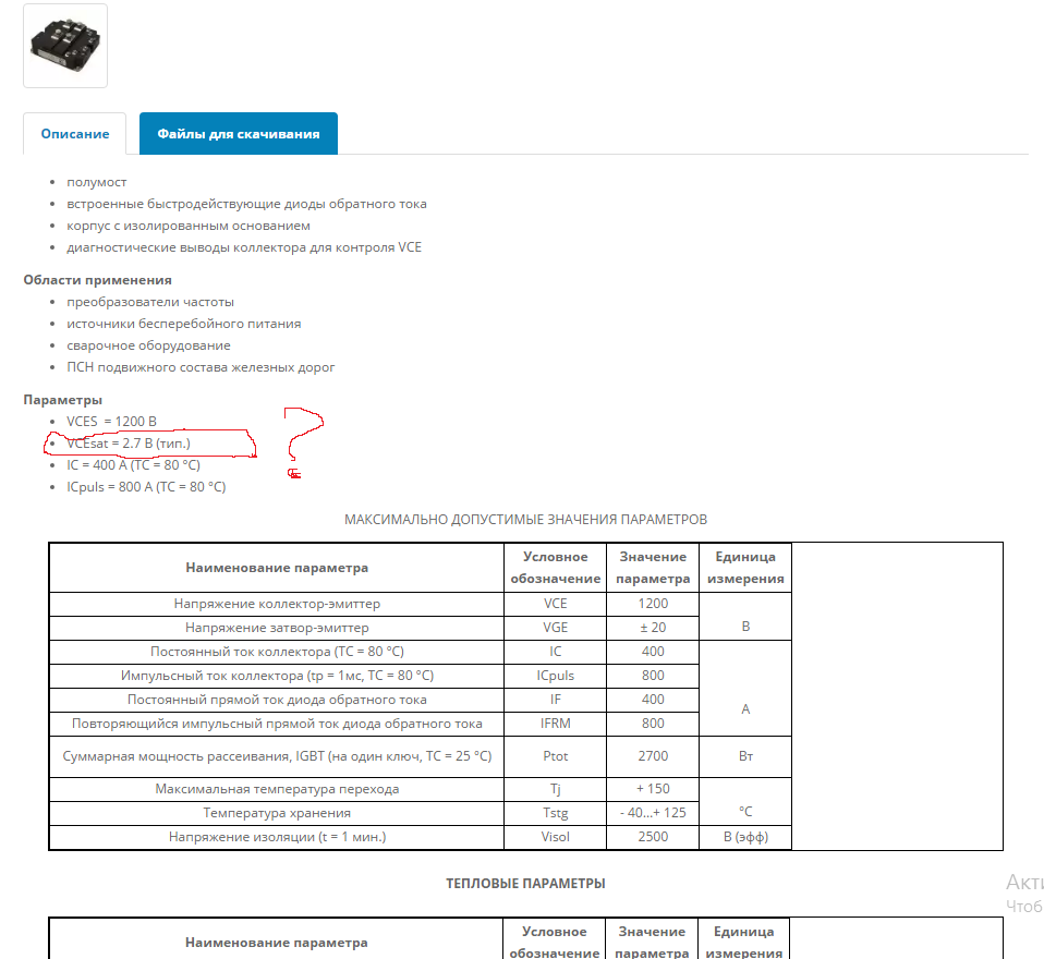

По сути вопроса. Смотрел даташит и мне не понятно, почему ШИМ помечен 3 фазы синус. Дальше, напряжение питанияVLADIMIR47 писал(а):Вот вроде оригинальный даташит.
между выводами V1-Vc Оно до 20 вольт, но рекомендуется 15 +-1,5. Входжоне напряжение ON OFF. Очевидно, при подаче между C1-Vc уровня 0-0.8 модуль не пашет, а пашет когда там от 4 до 10 вольт. За 10 я не уверен. Vcc похоже на контроль напряжения, до 800 вольт на выводах С1-Е2. Вывод Е2 скорее всего Эмитер, только тонкий отдельный пин.F0 похоже на вывод ошибки. С SR пока не разобрался.

Komrad. а что скажите про МДТКИ2-200-12  они у них еще дешевле.
Бегло: 6 штук надо. На плечи очистки по одному, на плечи ЕН по два из-за тока 200 ампер при 80 градусах. Диод можно обойти...На первый взгляд вполне подойдут.

На сей парам умножаете ток через прибор и получаете Ватты в виде тепла, которые нужно будет отвести охладителями.VLADIMIR47 писал(а):Как относится к этому параметру?
