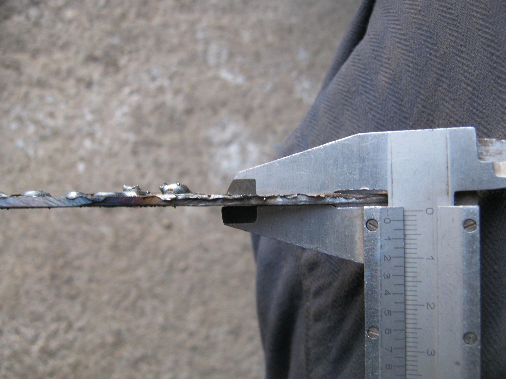

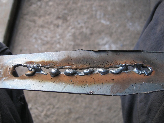

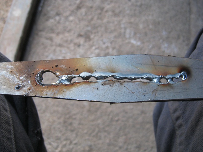

На фотках образец 2 мм толщиной, напряжение 25 вольт и CURRENT 230. Скорость проволоки "на глаз", контроль процесса без маски.
Дальше кино, CURRENT тот-же, 230.Извините кого обидел, на том всё.
