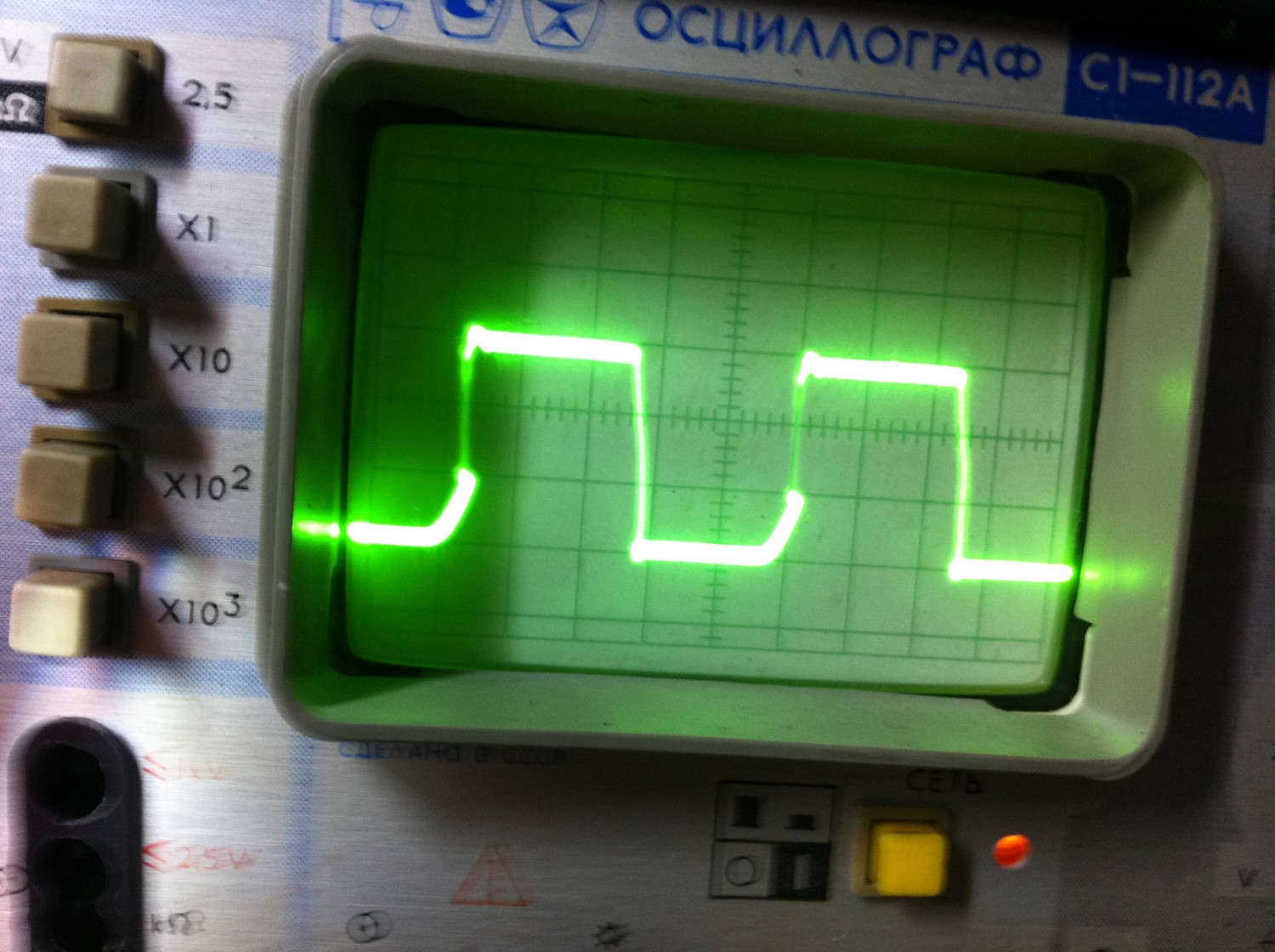

Synka, Вы сделайте как Kish выше писал - на отдельном каркасе одиночным проводом намотайте первичку, поверх вторичку, собрать транс и посмотреть осцилки снова. Таким образом предположения с трансом либо подтвердятся, либо исключаться как возможная причина. Потом искать дальше, иначе только шаман поможет.

Подал питания 318в через лампу трансформатор не размагничивается и шумит. ключи греется лампа светится.
Пробывал убрать и добавить витки на первички . менять конденсаторы
Подал питания 228в поставил дополнительно лампу на сетевои провод
трансформатор размагничивается ключи не греется лампа на линий 300в не светится. трансформатор шумит горазда тише

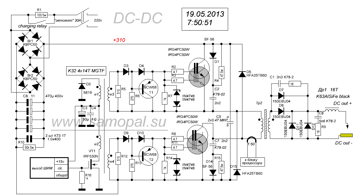

может быт так что 3с90 непадходит?
Хочу спросит вы точно по этой схеме делали?
