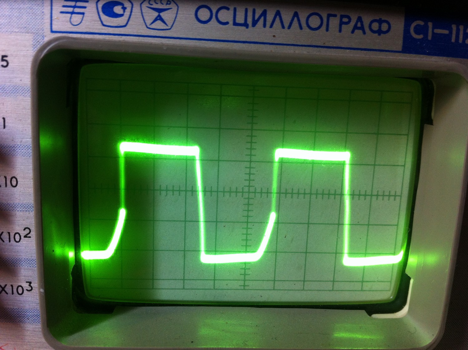

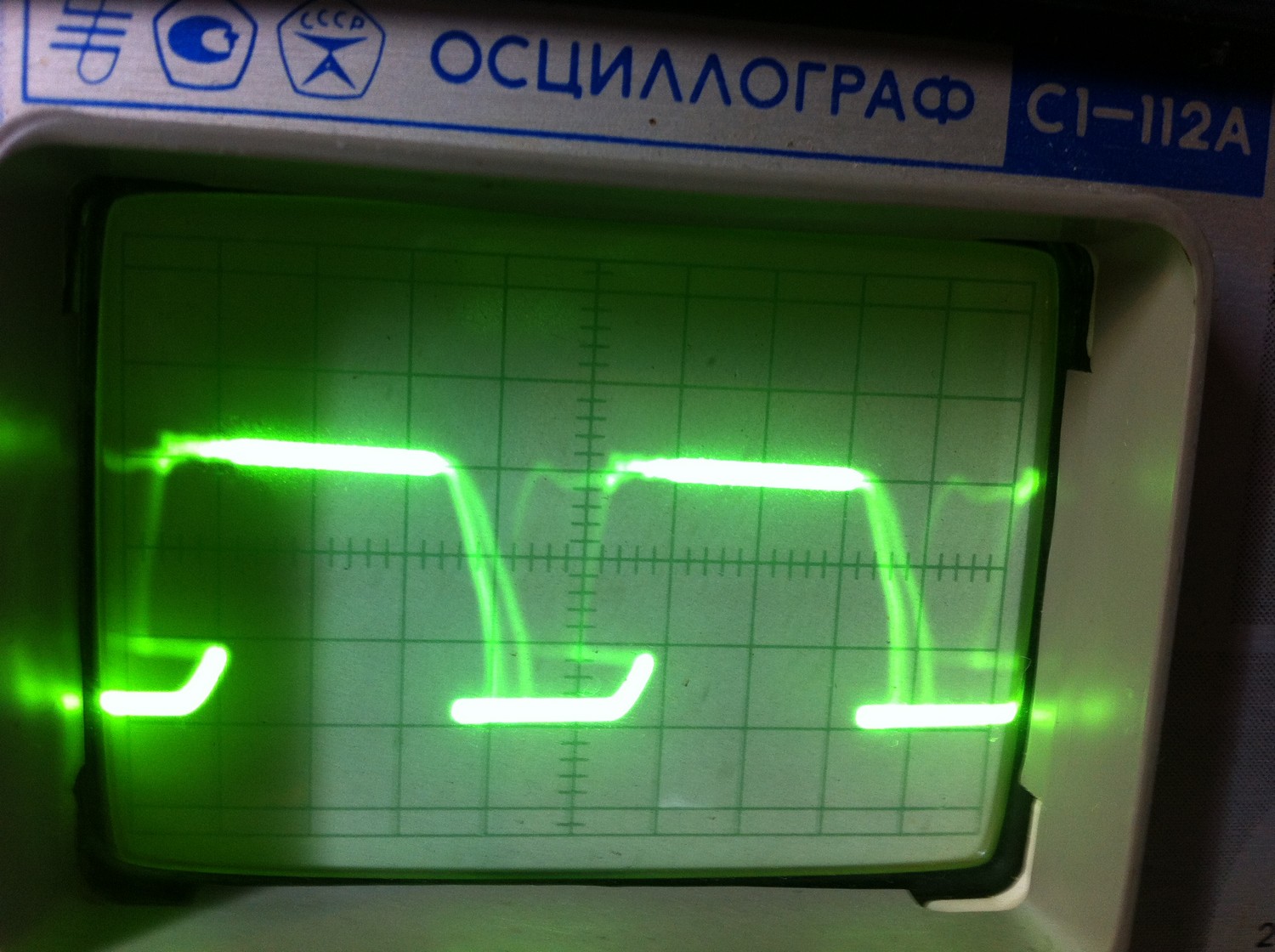

Здравствуйте, вот запустил силу на полном напряжении через лампу.
Вот такая картинка
synka
Сообщения: 41
Сообщение synka »
1 картинка. вторичка трансформатора :evil:
2 картинка. затворы нижних ключей
лампочка слабо светит без нагрузки. Может подскажете где искать касяк?
спасибо
Kish
Сообщения: 66
Откуда: Россия, НН обл.
Сообщение Kish »
Нить лампы даже краснеть не должна, по крайней мере у меня так было. Звуки посторонние есть? Опишите свой транс, как мотался, сердечник, индуктивности. Может имеет смысл намотать только первичку одним проводом и посмотреть в таком виде на лампу. Сигнал на нагрузке тт приведите.

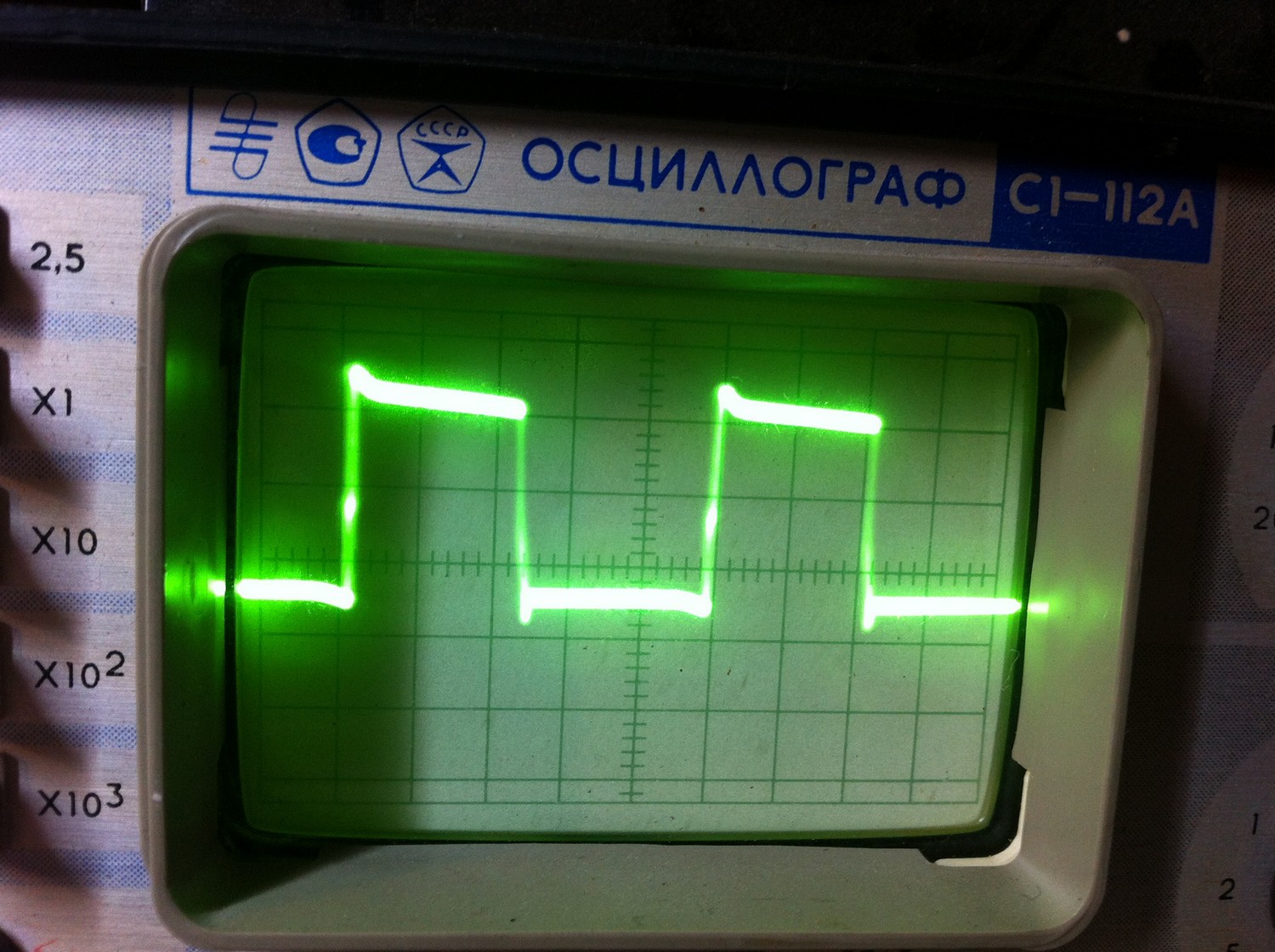

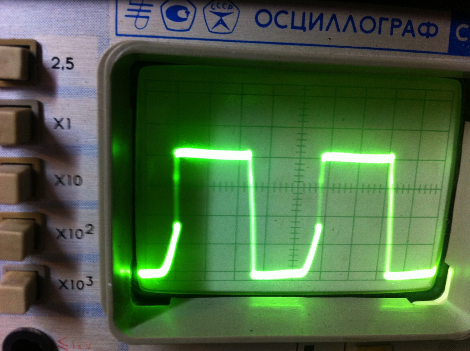

А вот картинки на 24в вместо 300в
вторичка 24 в
вторичка 24 в
первычка 24 в
первычка 24 в
synka писал(а):
13 фев 2017, 21:25
как понят виток потерял.вы имеете виду какой то виток неконтачит?
Было два, или три случая, когда в одном из слоев мотали на один виток меньше (теряли виток), и все окончания потом в кучу.
