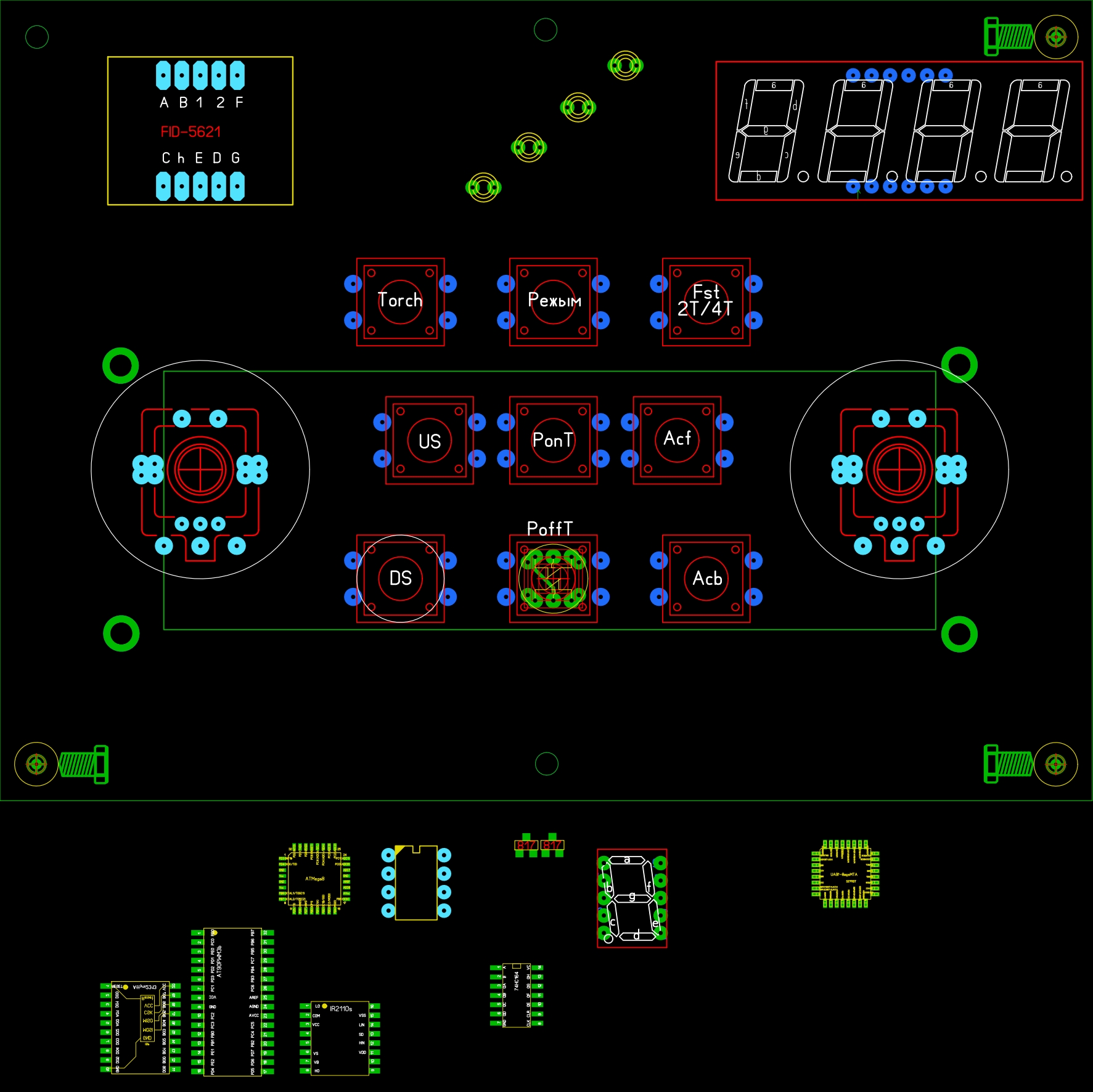

А в оригинале какое количество колец 64х40х14мм у меня есть 4 полукольца ,нужно 2 или мотать на всех четырёх полукольцах? Рисую плату так и нихто не подсказал по назначению кнопок .Вопрос связи с спецыфикой конструктива валкодер хочу вынести с оновной платы,смотрю на схему нет никаких антидребезговых и помехозащищённых йомкостей. Часто глючит валкодер? Может развязать дешевой оптикой?

Посмотрел кнопки и раскидал у себя по плате.Плату делаю сам поскольку жёстко хочу попасть в размеры старой своей управы.Пользователи сего чудесного аппарата посмотрите пожалуйста по размещению моих кнопок,как с стороны удобства пока не поздно поменять местами,хочу к концу недели закончить разводку .Вроде старался логично разместить ,сверху кнопки режимов.Размеры платы 150х110мм
Кнопки расставлены как надо,я бы не стал их местами переставлять,Pont+Pofft и acf+acb дают изминить ещё один параметр,учти это.
да я как раз по вашей инструкции и моделировал, ещо раз большое спасибо.Ну я как раз остановился на этом варианте,просто у меня получается матрица 3х3 и ето вроде самый оптимальный вариант.Chir-OFF писал(а):Кнопки расставлены как надо,я бы не стал их местами переставлять,Pont+Pofft и acf+acb дают изменить ещё один параметр,учти это.
Ждем твою матрицу! Не забудь место для надписей.Если кнопки расположены близко к друг другу тоже плохо.А так вроде нечего.Andry писал(а):...,просто у меня получается матрица 3х3 и ето вроде самый оптимальный вариант.
