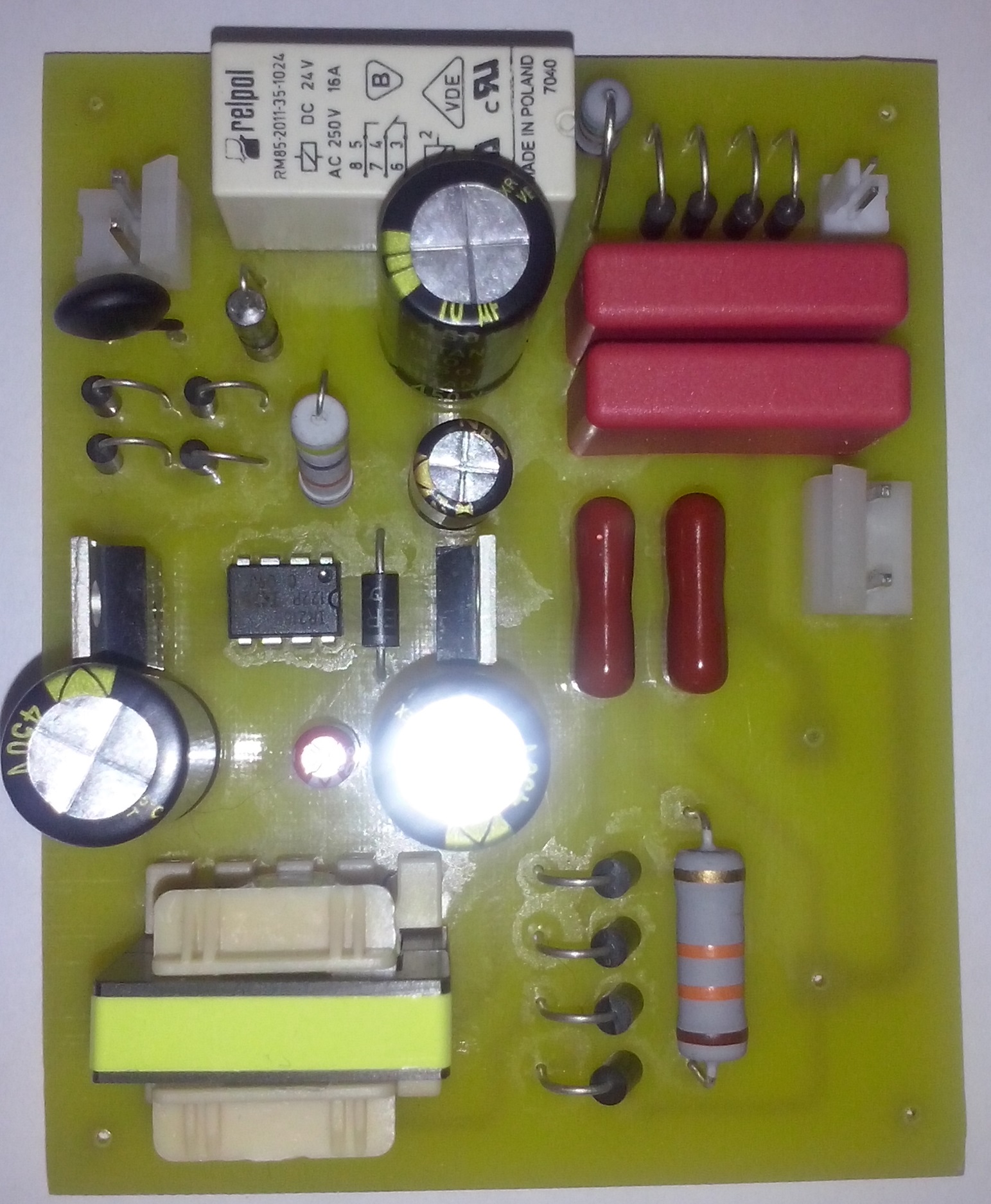

K_L
Сообщения: 63
Re: Осцилятор к косому мосту
Сообщение K_L »
hantmaster писал(а):не занимайтесь не нужными экспериментами!
эти разрядники стоят дорого и НЕТ ВОЗМОЖНОСТИ ПОДСТРОЙКИ!
самодельный разрядник делается элементарно + подстраивается на любой зазор... вольфрам берите синий!
Ну я бы не сказал что 11 гривен это дорого, по крайней мере я заказал на разное напряжение несколько штук.
Платка уже готова.
