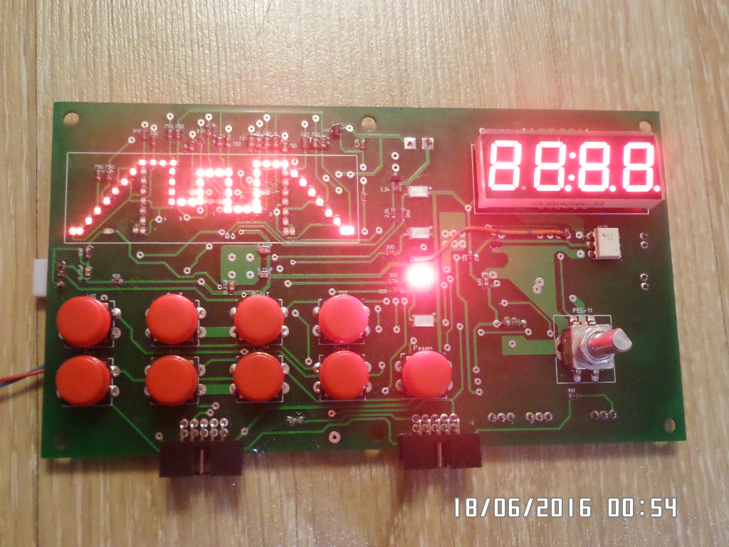

Кто-нибудь подскажет по светлячку ? Почему на индикаторе горят восьмёрки и все точки ? При включении на индикаторе горит EeeP . Номер прошивки не высвечивается . Прошивка 304 , индикатор стоит другой ,но тоже с общим анодом . Сигналы на PWM не подаются (с трансформатора тока , с выхода постоянки ) .К меге 16 претензий вроде нет .
К сожалению схему светлячка не изучал, но похоже на неправильное подключение сдвиговых регистров, или косяк в монтаже если таковых там нет.ROMA писал(а): горят восьмёрки и все точки
Косяк на плате. Почему-то приходит в голову, что индикатору больше понравится красоваться с другой стороны платы.ROMA писал(а): При включении на индикаторе горит EeeP . Номер прошивки не высвечивается . Прошивка 304 , индикатор стоит другой ,но тоже с общим анодом
Мега не при чём. Ищи простой косяк. Что-то действительно вроде с регистрами.ROMA писал(а):Кто-нибудь подскажет по светлячку ? ... .
ROMA, обратную сторону платы фото выложите.
