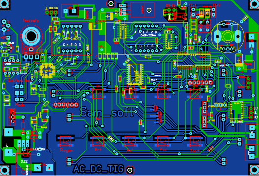

Попытаюсь и я закинуть картинку,нашол у себя. А может кому понравится. Размер меньше не выходит.

Паша, посмотрите что надо поправить на главной по печаткам.

Поправил но только не в 5-том а в 6-том спринте.Как бы пятый окрывает а изменения сохроняет в шестом.Попробую добавить вложение может пройдет.Ага загрузил.Petrovich писал(а): Паша, посмотрите что надо поправить на главной по печаткам.
Поправил немного,по пяточкам будет видно где именно.
Поместил на главной.PAVEL писал(а):..... но только не в 5-том а в 6-том спринте.....

plit,а можешь поделиться как у тебя мега запитана,а то у меня опять беда с ней,Е1 всё время выскакивает.И когда пуск нажимаю цифры пропадают на секунду,думаю питание переделать...
Плата и печатка актуальны,по схеме различия в индикаторе, подсветке режимов (в схеме видно), по питанию добавил только дроссель на основных +5В питания Меги + тантал возле самой Меги.Chir-OFF писал(а):можешь поделиться как у тебя мега запитана
