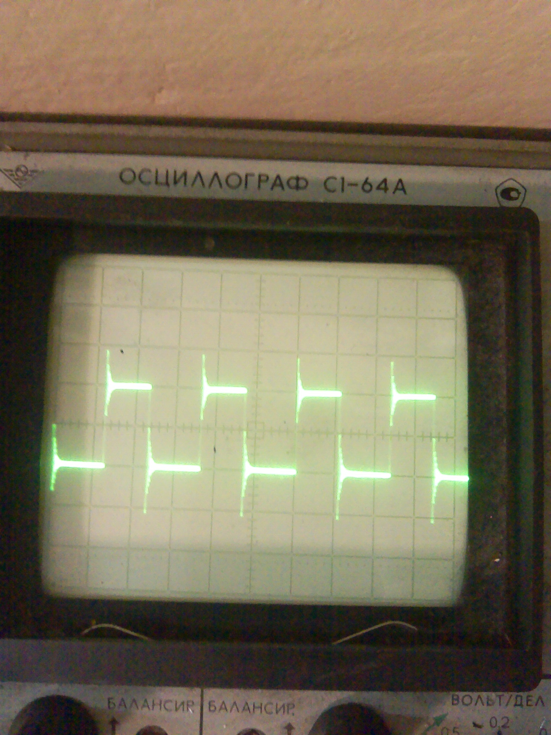

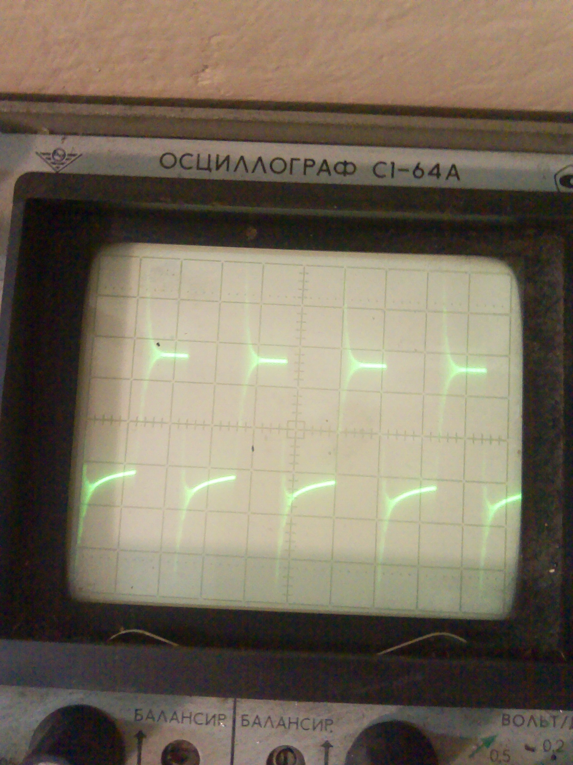

доброго времени суток !,и я наткнулся на то же с ПВМ-кой, без буквы,вообще поставил изначально ПВМ316 ,пошилась но на индикаторе пусто,теперь опять выпаивать,амплитуда низкая на транзюке ето из за сигнала такого?

У тебя импульсы не перевернутые...у меня были перевернутые, частота была 41,6 кГц. Заказал ПВМ с буквой В. У тебя с щупами непорядок, попробуй через 100 Ом мерить, формы импульсов должны быть без всплесков.
как неперевнуты?,я по транзюку судил ,тогда почему у тебя перевенуты?прошивка таже
Перевернутые, это когда заполнение больше 50 проц. Нормально должно быть 43-45 проц. А у тебя импульсы на ирке по заполнению нормальные, если щупы не перепутаны.
я тоже щас так подумал, почему у меня перевертыши....
да не нормалыно не перевернулsarmat писал(а):Перевернутые, это когда заполнение больше 50 проц. Нормально должно быть 43-45 проц. А у тебя импульсы на ирке по заполнению нормальные, если щупы не перепутаны.
