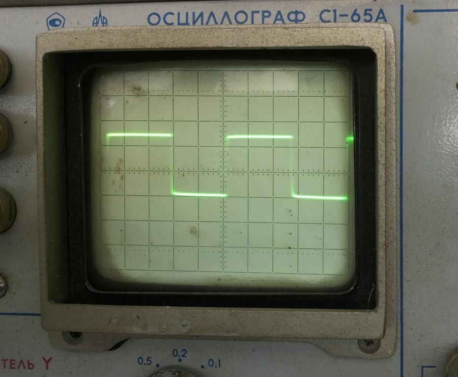

Как ни крути на выходе шим ПВМ-ки вот такой сигнал. прошивку тоже заново залил, не могу понять от чего такой перевертыш.
sarmat писал(а):Как ни крути на выходе шим ПВМ-ки вот такой сигнал. прошивку тоже заново залил, не могу понять от чего такой перевертыш
Подробней нужно расписывать! Какая именно ПВМ-ка AT90PWM3B, какая прошивка и епром, какая плата и были ли правки???
sarmat писал(а):не могу понять от чего такой перевертыш.
С прошивкой все нормально, проверено. О "перевернутом" ШИМе еще никто не писал. Проверьте себя: фузы, ЕЕПРОМ, пайка. Вариант со щупами даже странно будет предположить.

ПВМ без буквы (В). Прошивка 304, епром 300. Фузы H-DE, L-D3, Ext-F9, Lock bit-FF. Прошивал АВРСтудио 4. Думаю еще раз прошить на Extrem Burner (v.1.4.2), но в списке нашей ПВМ там нет. Думаю, что косяк связан с прошивкой.

Да, думаю, что без изменения прошивки ПВМ-ка без буквы не пойдет.
При фьюзе L-D3, у обоих контроллеров разные данные : с буквой (B) вот так: тактирование от PLL/4; вход PLL; встроенный RC генератор; запуск PWRDWN/Reset; 1к ск/14ск+4,1мс, а без буквы (В) так: Тактирование от PLL; 16 Мгц...а дальше одинаково.

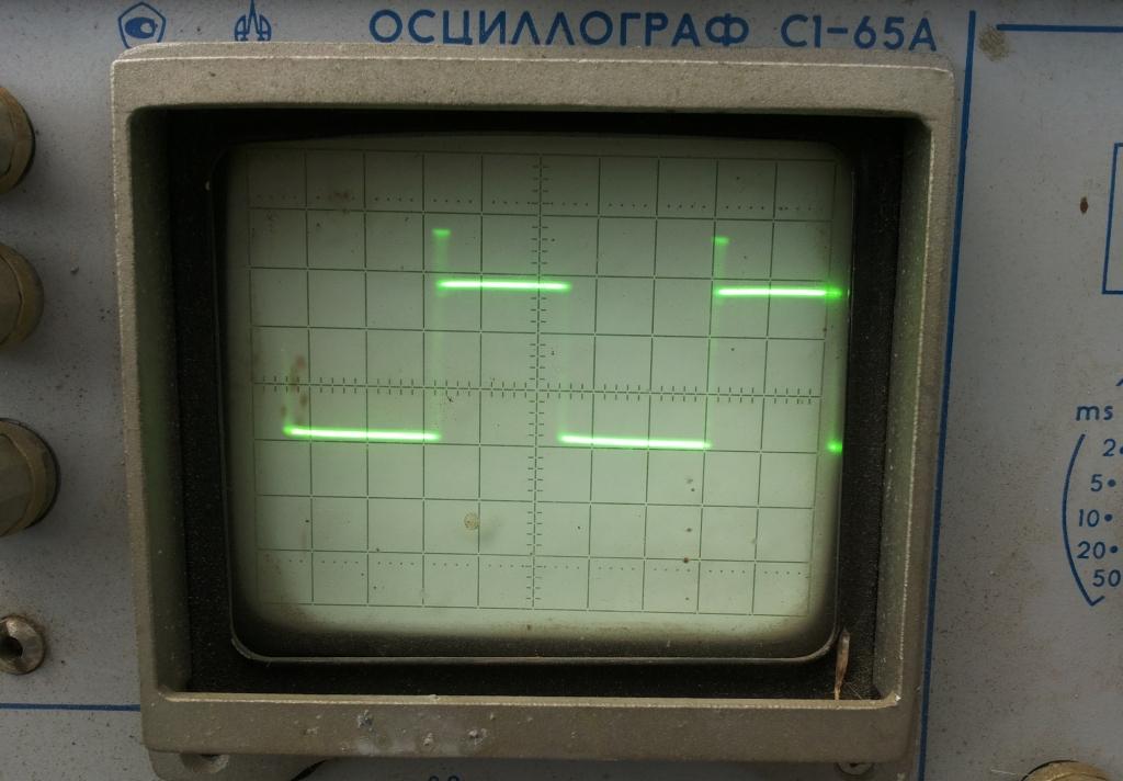

Для эксперимента вместо ир2110 подключил ир4426, драйвер инвертирующий, все становиться на свои места. ТГР после правильных импульсов стал реагировать на переключение режимов без возмущений. А то при переключении режимов ТГР отрубал ТОР.
Убрал с платы 2110 и вместо в него впаял 4426. Осцилла на затворе, дел 5вольт, питание 14,5, надо поднять до 15 вольт.

sarmat писал(а):думаю, что без изменения прошивки ПВМ-ка без буквы не пойдет.
Тоже так думаю, и даже говорил тут не раз. Даже если DC заработает нормально будут проблемы с AC частью. Тут кажется Змей первый пробовал без буквы Б, и что-то у него не пошла она, это где-то в первой сотне страниц этой темы есть!
