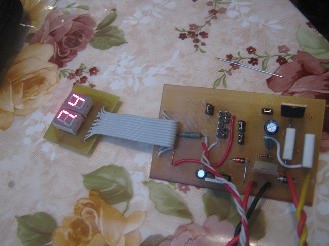

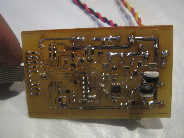

Надеюсь у меня будет тот-же результат. Платку развел и почти допаял, осталось проверить питание и запаять процик.

Залил прошивку в процик подавалки, прошивка с первой страницы темы Апгрэда. Задание скорости регулируется, по кругу ниче не бегает.С мотором еще не проверял, Праздник сегодня все-таки, спешу к свату пить водку ;) Потом кино с меня.
Komrad молодец!Это твоя плата?Хочу тоже себе отдельным блоком сварганить такую подавалку.
