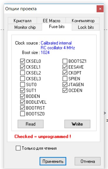

K_L писал(а):Петрович, если не трудно посмотрите почему не срабатывает датчик температуры. На печатке исправлено подключение блокировки ШИМ на 21 ногу пвмки и светодиод перегрева тоже не включается....
Так уж получилось, у меня на работе "словом по слову, кой чем по столу...." в общем я ушёл. а эти....на второй день отформатировали мой хард. Так что год работы под хвост.
Я думал, что собрал из огрызков, ан нет, не прокатило.
В общем вот Вам мой хекс из сварочника. Всё у меня работает как надо.т И пикает и защита по Т работает.
Displey_v9_my.hex
(45.01 КБ) 388 скачиваний
Теперь не буду сварочник собирать, пока Вы не отпишитесь, что всё ОК.
