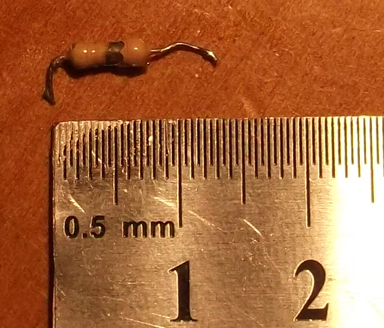

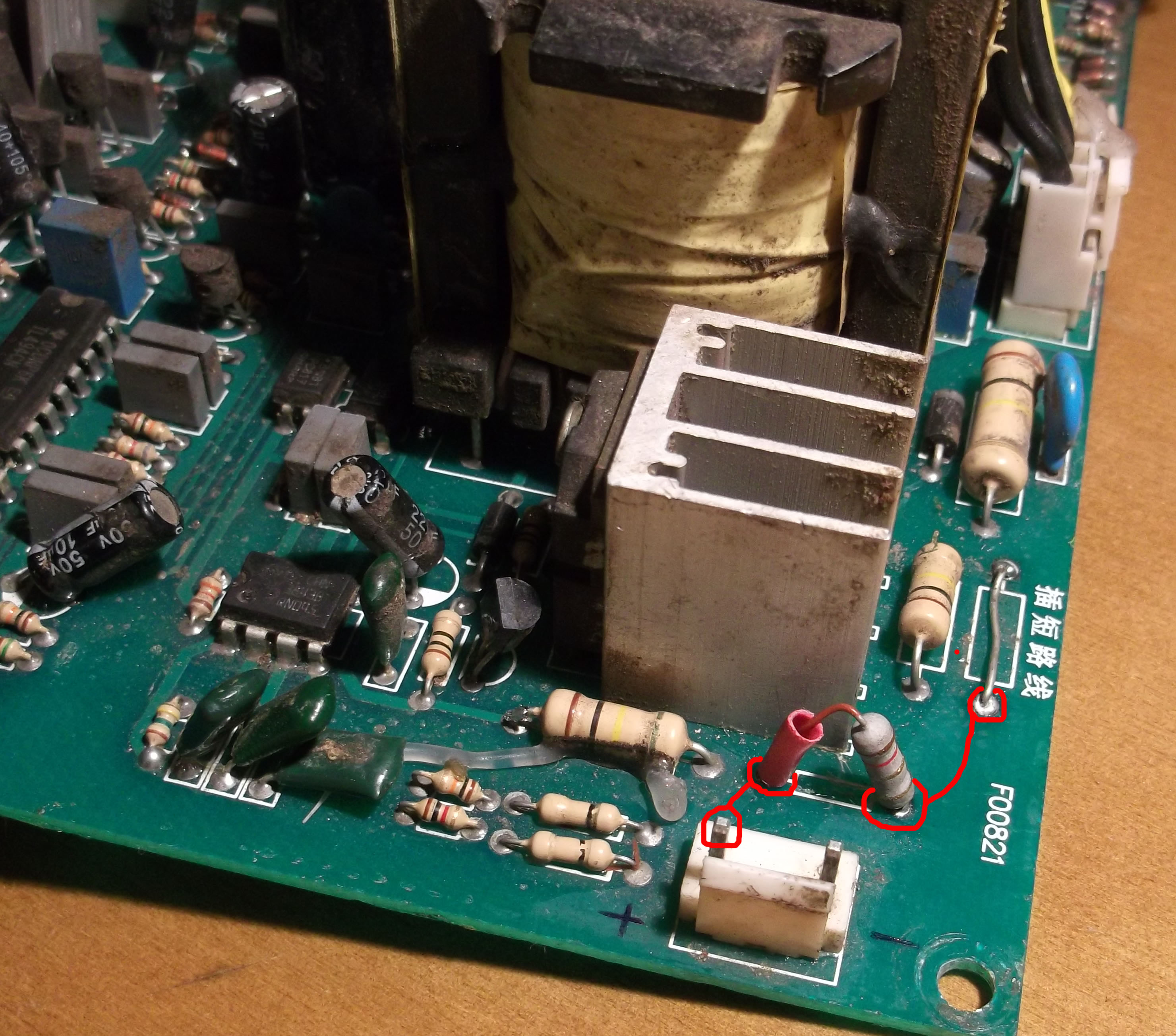

Уговорили вчера отремонтировать полуавтомат Искра MIG-200. Смотрю, нет 300 вольт на входе блока питания. Выпаял сгоревшую деталюшку, похожую на резистор, через которую на вход питателя идет 300V, на ее место запаял резистор 1,2 Ома и все заработало.
Но не могу сегодня заснуть, что это китайцы такое впаяли, какой номинал? Подскажите, кто знает, пока не отдал аппарат в работу.
Это резистор в качестве предохранителя, сопротивление близко к 0, возле разъема два таких же стоят, просто порвало его как раз где полоска черная была.
Да, в качестве предохранения диодов выпрямителя от скачка тока при зарядке ёмкости конденсатора при включении.Vanchoper писал(а):Это резистор в качестве предохранителя
Обычно ставят обычные сопротивления до 10 ом в БП мощностью до 50Вт, в более мощных ставят терморезистор, хотя китайцы могут и там поставить обычные резюки!

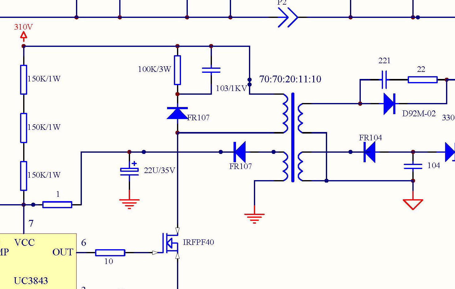

Тут более подходит ответ от Vanchoper, поскольку на плату подается уже выпрямленное напряжение 300V от силовых банок конденсаторов, ток заряда которых ограничивают свои мощные термисторы. С этого разьема напряжение подается прямо на обмотку трансформатора и никакого сопротивления (предохранителя на схеме нет).
В общем, то и схемы у меня оригинальной нет. Нашел похожую. А вообще - респект вам, ремонтники. Ума не приложу, как вы ремонтируете такую чудотехнику, где красный провод может быть "минусом" , маркировка микросхем затерта, принципиальных схем нет и т. п. Я в шоке!
