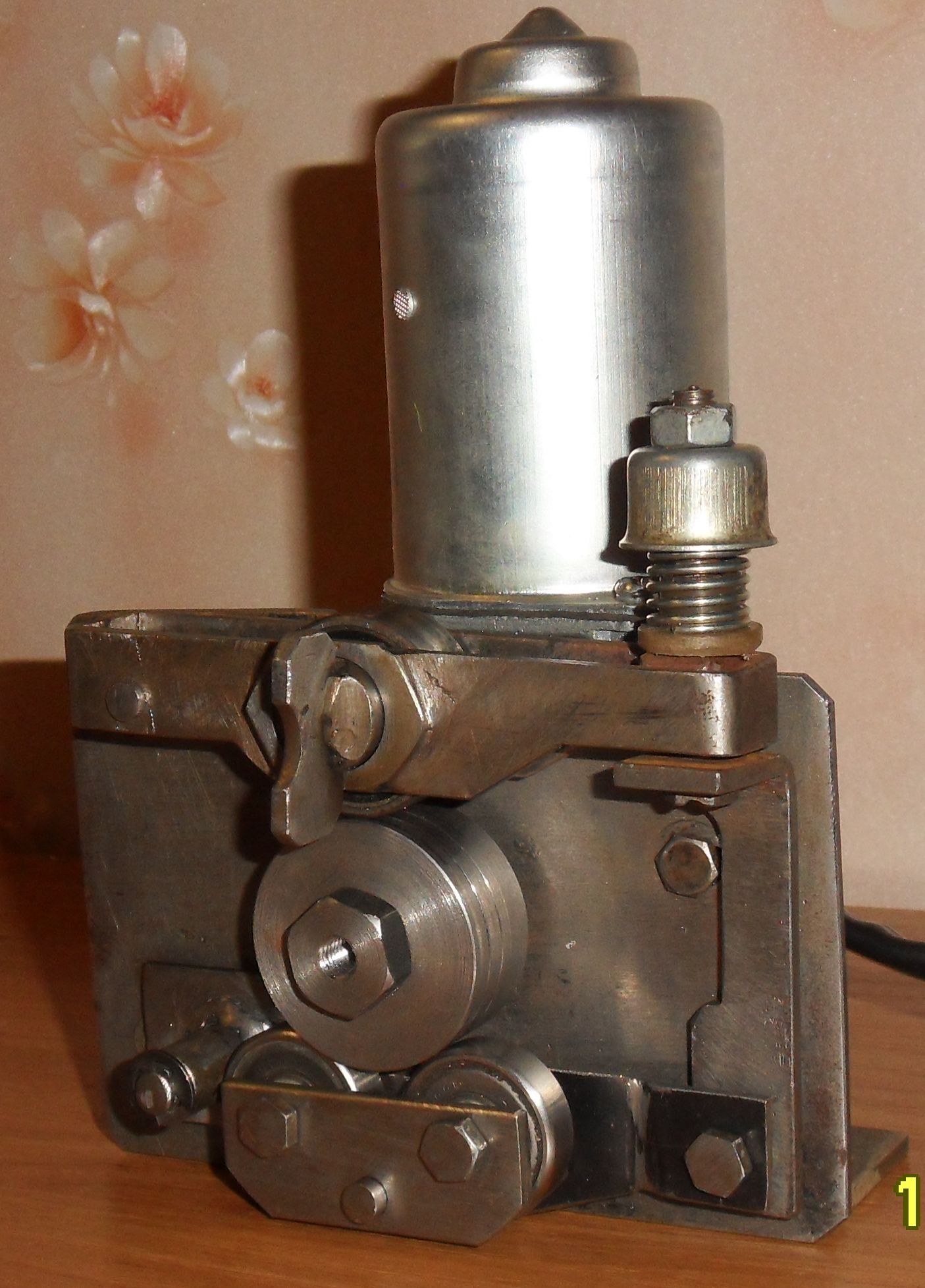

Немного времени нашлось сделал фото одной протяжки ,шуруповёрт разбирать не стал навенький ещё.Двигатель на 12 вольт от Жигулей 15-ой модели,эта протяжка больше понравилось ну и первая тоже не плохая вышла .Разница в двигателе взят от газели или волга , подшибник опорный с низу один.Сейчас думаю как прикрутить задание скорости ТЛке.Пробовал разные подкаситники т.е для проволки. Сперва хотел элекрозамок для тормоза приспособить с калодками остановился на простом с подтормаживанием касеты как у всех это чтоб не выделяться а то не поймут

Красивенько! :)

Да. PAVEL, Вы не только по печаткам специалист. Как я вижу все ролики могут быть в качестве прижимных. А куда Вы проволоку пропускаете - вверху или внизу? Особенно интересно как пойдет проволока внизу. Площадь прижима удвоена значит пробуксовки поменьше будет на самодельных роликах.

В качестве прижимного толька верхний ролик ,нижние два это опорные .Проволку запускать сверху .Редуктор использовал от стеклоочистителя у него нет не одного подшибника качения ,что бы втулки меньше разбивало пришлось поставить два опорных подшибника можно и один ставить .Если делать с меньшей пробуксовкой то лучше ставить два ведуших ролика это наклодывает свои трудности в изготовлении а именно они должны вращаться синхронно как у импортных протяжек с шестернями ,подходящих шестерёнок под рукой не оказалось а заказывать сейчас время не то по этому от такой задумки отказался.Да и верхний прижимной подшибник сидит на эксцентрике это для удобства запровки проволки лишний раз не откручивать гайку прижима ,можно зделать её откидывающей тоже выход

mehanik писал(а):Площадь прижима удвоена значит пробуксовки поменьше будет на самодельных роликах.
По своему опыту изготовления и эксплуатации ролика канавку доводил ромбообразным надфилем. Профиль получается треугольный и проволока не буксует.

PAVEL, если левую нижнюю стойку держащую нижние подшипники сделать с втулкой(у Вас кажись так и есть) , а вместо болта справа - шарнир, поперечная рейка сможет двигаться и тогда нижние подшипники могут выполнять роль прижимных.
