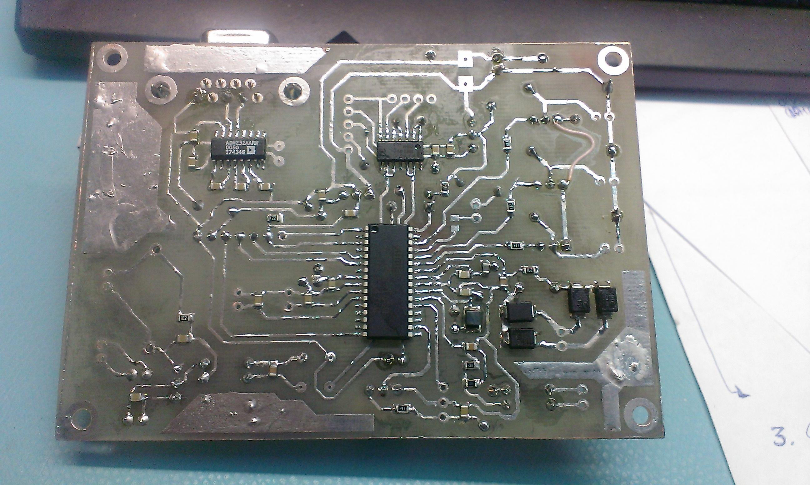

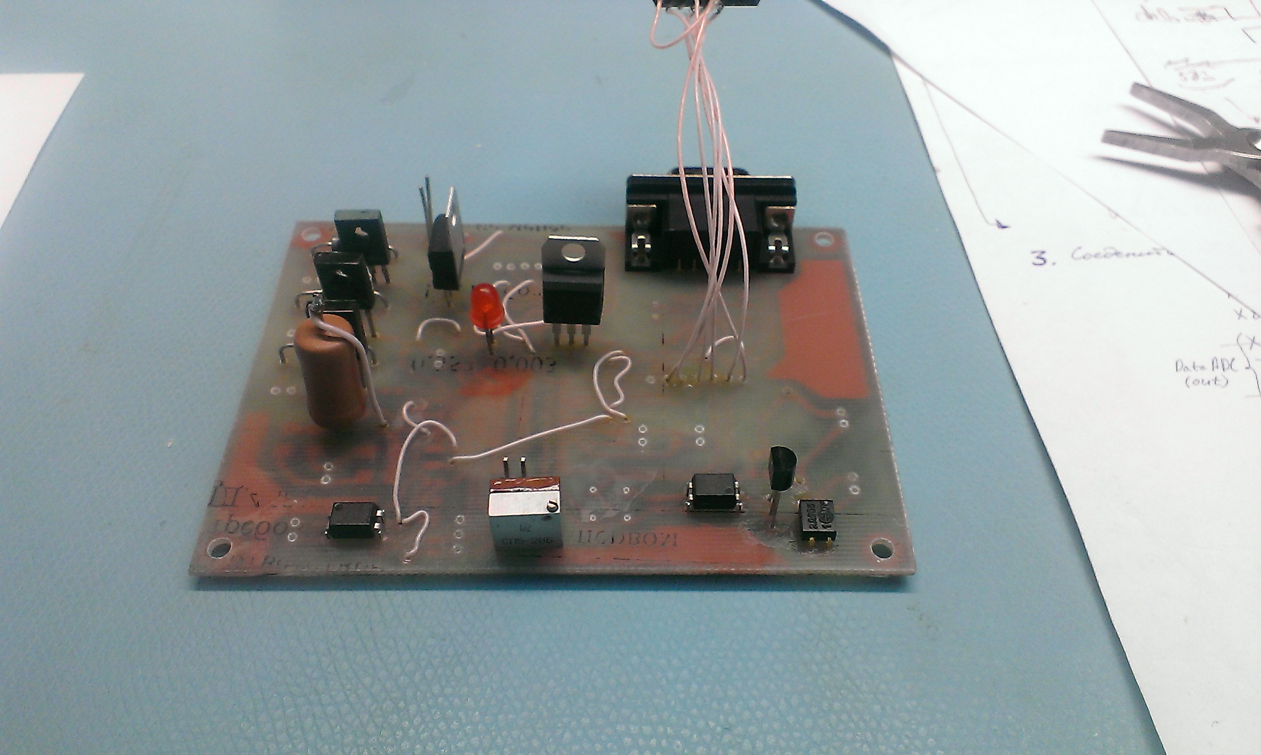

Добавлю к сообщению Komrada на 5 странице (несостыковки печатки и схемы): коллектор оптопары на печатке подключен к +5В, на схеме к питанию управы (обозначен +15).
А так вот управу набил, добавил сразу на плату RS232 (но не подключал, после прошивки перемычки кину) и развязку кнопки горелки. Правда досталась мне пвмка без буквы "б".
