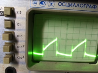

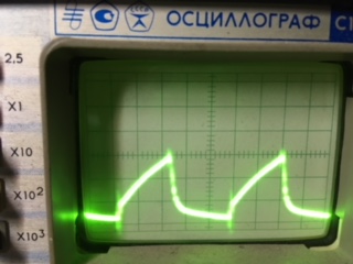

сегодня пробовали лысого и без лысого и от 50 вольт и от сети .
15 витков индуктивность 2400мкгн без зазора, 40кгц , Е80 пара , вот осцылки с лысого и с нижнего ключа от сети.

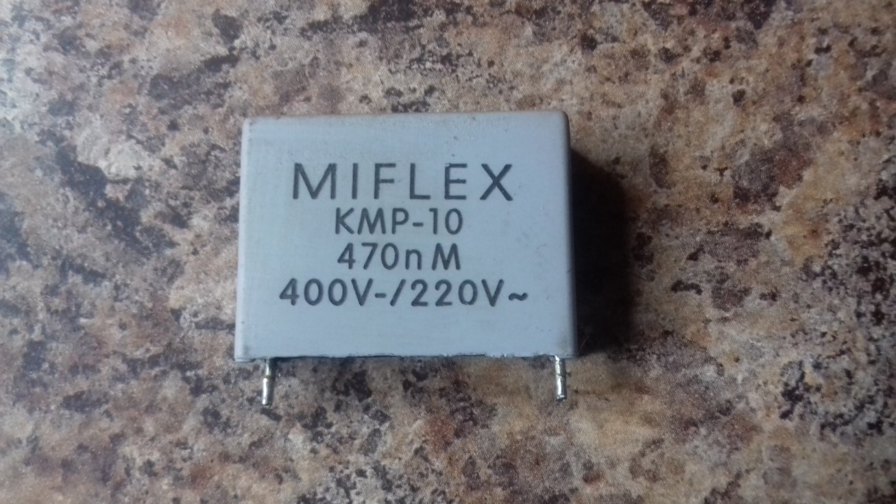

Подойдет ли такой конденсатор на место WIMA тот что стоит на 310 вольт после диодного моста и конденсаторов

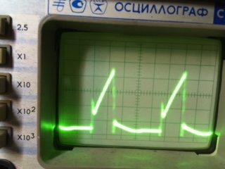

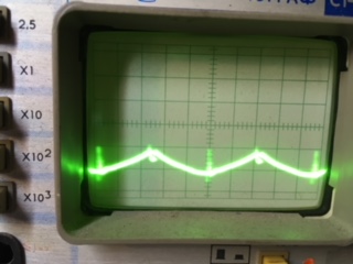

вот осциллограммы
5μs, 50mV
на PWM
на PWM
на резисторе TT
на резисторе TT
без нагруски
без нагруски

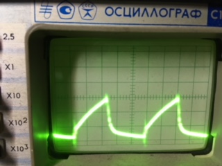

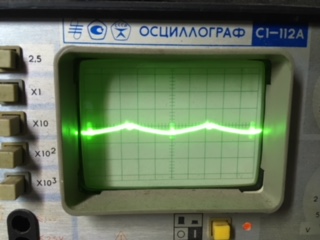

вот осциллограммы с полным витков

Synka, если Вы читали форум, то нужно помнить, что реальная чувствительность компаратора порядка 100 милливольт, а не 20 -50 как в даташите указано. Чувствительность 100 не высосана из пальца, она установлена форумчанами экспериментально. На осцилке в самом верху Ваших постов видно, что амплитуда импульса чуток переваливает за 100 милливольт, что само по себе дает практически полно заполнение - ширина импульса и паузы почти равны и ограничение ШИМ минимум, что мы и видим на осцилке.
На фотке ниже с неким "полным витков" амплитуда импульса уже около 220 милливольт, импульс короче паузы, то есть ток ограничивается. Однако из-за затянутых фронтов апосля фильтра есть вопросы к номиналу кондёра, который по схеме 2.2 нан. И наклон как по мне сильно резкий, как-бе не улетел сердечник на бОльших токах в перемычку, что, возможно, и стало причиной прихода Баха в гости к Вам...
