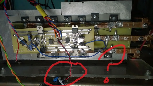

подожди..средние выводы боянов- это же коллектор-эмиттер верхних и нижних ключей?
J-Tec
Сообщения: 212
Сообщение J-Tec »
egor писал(а):подожди..средние выводы боянов- это же коллектор-эмиттер верхних и нижних ключей?
средние это DC+ и DC-. И на них висит снабер
неправильно в голове собрал 3-Д модель я с утра :D
провода с б/п конечно длинные (такое ощущение сантиметров под 70)
осциллятор на разряднике собран?
пробовал свои 2 гнезда на горелку снимать с корпуса?

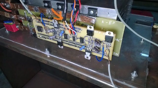

Есть еще такой эффект. Пока не сработало реле подающее напрямую питание на силу (заряжается кондер) и включить осцилятор, то управа зависает с первого или со второго залпа. Даже без горелки.
J-Tec , куда идут два провода на фото, помечены маркером.
я так понял это на управу ДС-АС уходят, а оранжевый и синий уходят шлейфом на другой полубоян

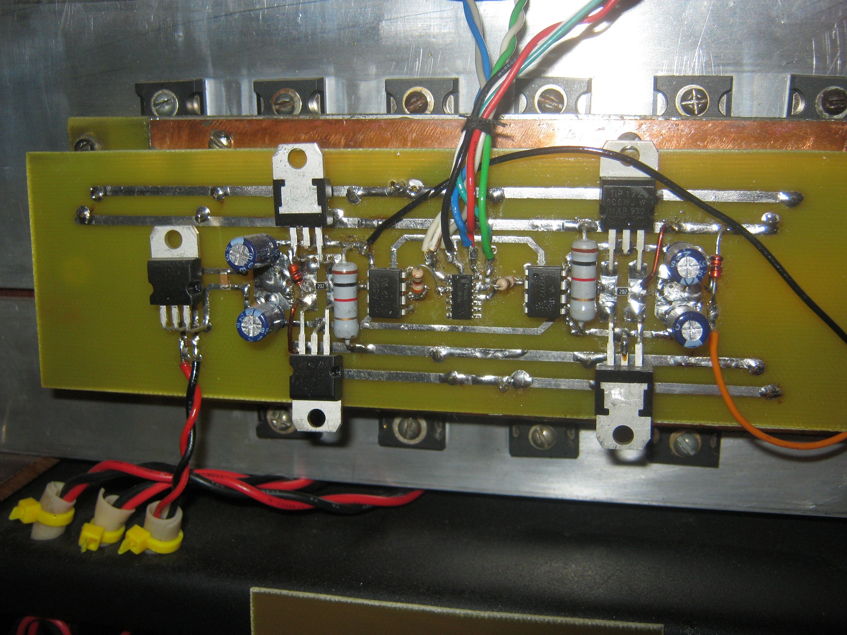

А откуда он берет питание на НС08?
фотки на разных этапах мук.
у меня другие вопросы возникли:
1. На питании НС08 баянов нет электролитов и блокировочной керамики.
2. На входе стабов 7818 нет электролитов.
У него может и нет, а у меня электролиты на выходе питателя, керамика на ногах стабилизаторов.
ПИТАНИЕ 74HC08 +5 ВОЛЬТ ОТ УПРАВЫ ДОЛЖНО БЫТЬ. А не от стороннего источника.
На фотке направо вверх к управе идет жгут: красный и черный - питание +5 вольт от управы, зеленый и белый - CLC.
Ждем изменений от J-Tec и если чего копаем дальше.
