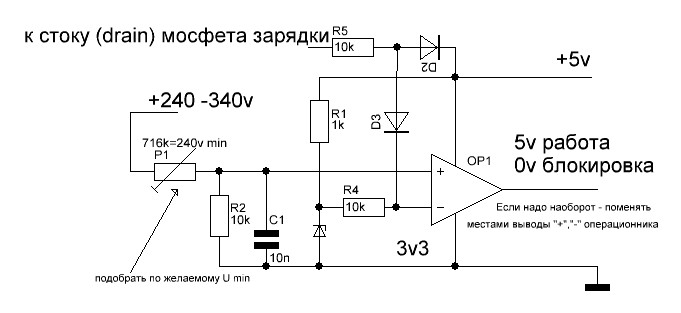

Вариант узла блокировки ШИМ.
Пока не сработает реле зарядки будет висеть сигнал блокировка.
При пониженном сетевом напряжении также включится блокировка.

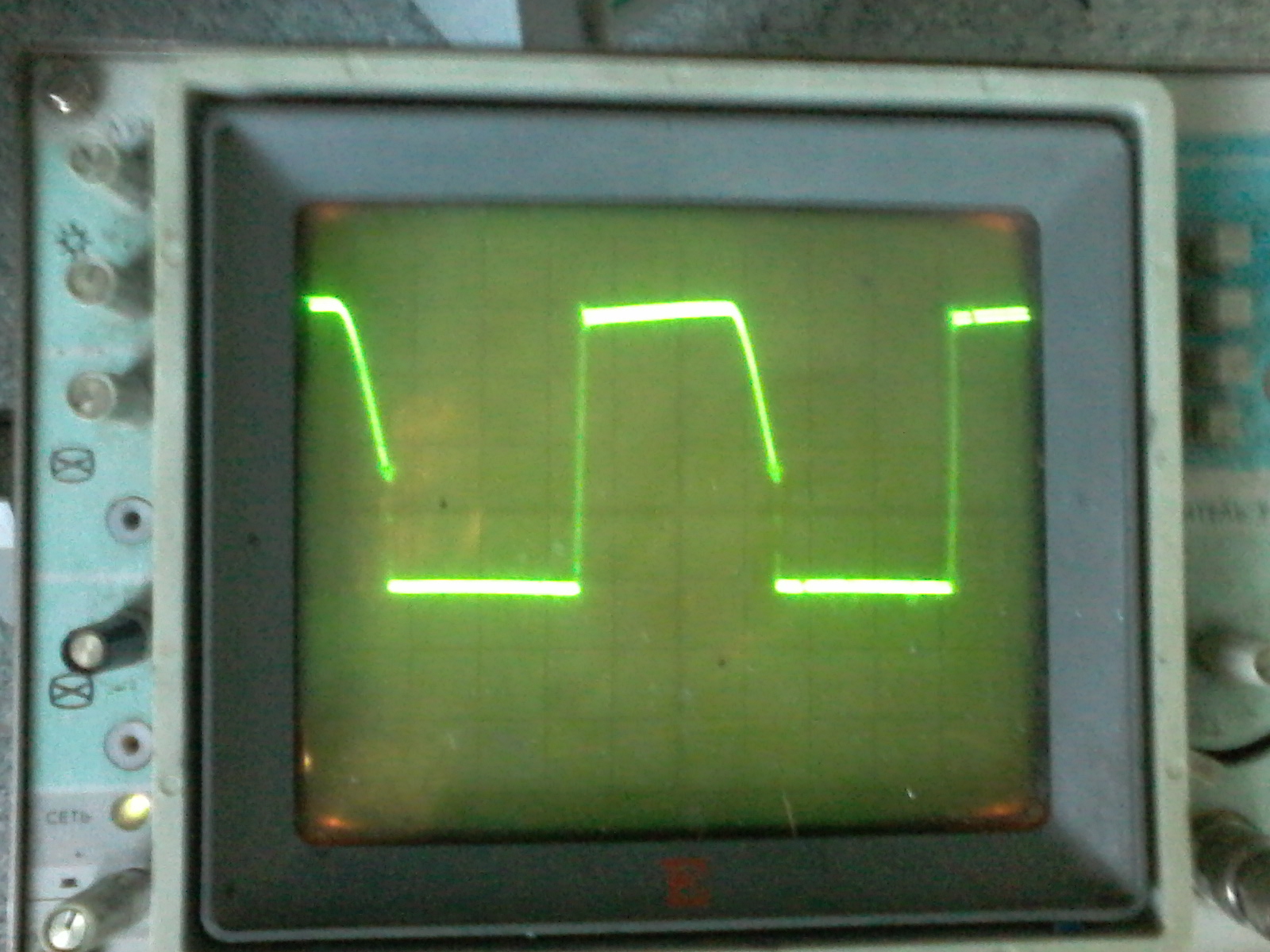

Осциллограмма КЭ нижнего ключа 310в, посмотрите не большой ли завал, размагничиваться нормально, просто видел у людей на сайте електриков фото, что завала почти нет , а тут великоват, все тихонько работает если ухо к трансу слышно тихое шипение греются сильно только снаберные резисторы ключей, они у меня 5вт.
