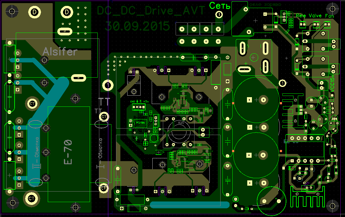

Вот экран со стороны индикаторов небыл посажен на минус питания
egor писал(а): круто :D - 3 вывод питание ключей с 1-го вывода
посмотрите стр.4
или перебросьте на 8-ой или 3-ий подключите к 15в
А на этой картинке подключение верно? :?
Размер платы уменьшил 267мм на 167мм

PAVEL писал(а): А на этой картинке подключение верно? :?
не смотрел- кинь ссылку на оригиналы

egor писал(а): не смотрел- кинь ссылку на оригиналы
Раньше скидывал и на электрик была, там уже нет. Скину ещё сюда Пытаю эту платку, дополняю правлю, проверил ирку должно верно, выводы подписаны. Вчера проверил.

ТЛ431 зачем возле ИРа?
egor писал(а): вот и я там ее не нашел..
немного посмотрел.
И управу электровоза тоже не видел.
ТL431 это питание 5в, что-бы проводок не тянуть с управы и как автономный вариант для отруба по входу SD.
