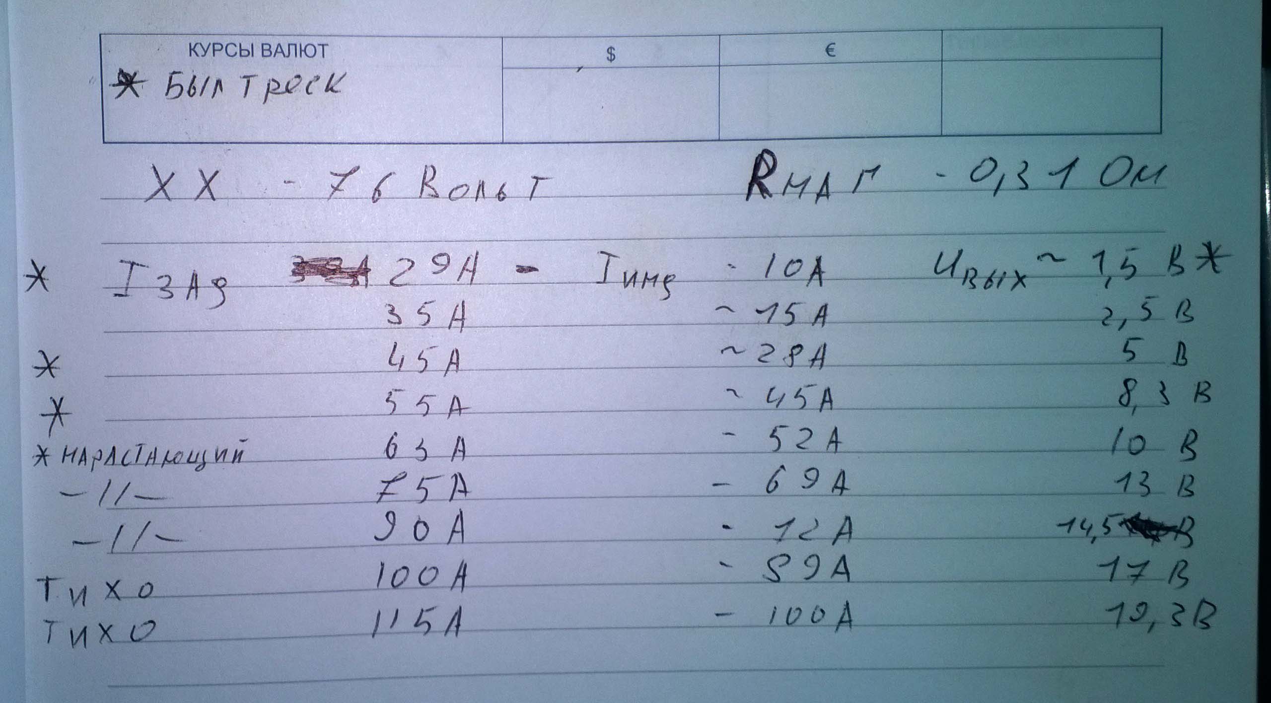

Скинул видео на ютуб. Сегодня грузил на баласт 0.31Ом. Измереные данные на картинке. Не мог понять такое чувство что не транс шумел, а дроссель. Может такое быть? И когда идет шум мельтешит индикатор на подаче (mega8), а на PWM нет.
По силе посмотрел какие кондеры стоят. По схеме: С1-2n2, C6-5n6
50А К-Э шумы - https://youtu.be/jcvQIzo1MaQ
50А К-Э - https://youtu.be/-F5Z9CFHWz8
85А К-Э - https://youtu.be/h_V5QO-IFqo
100А К-Э - https://youtu.be/BqbSlTAngqc
Измерения
Измерения
Во всех режимах и любых токах должна быть тишина в трансе,а то сидишь как на пороховой бочке,в обоих сварниках шума не было в дросселе,думаю это трансик,разбираться нужно по любому,при сборке старался придерживаться номиналов деталей,меньше потом проблем с настройкой будет.

на 35 амперах тоже тихо.
может быть такое что малая индуктивность в дросселе?

Была подобная у меня проблема виной был кондер 2n2 между 24и26 ножкой PWM .Тоже свистел транс .

Само интересно что после 90ампер тишина. Нет никакого свиста
А если Атмегу отключить, канал IC отсоединить от меги и притянуть на общий управы. Может и FSO заодно. Как отреагирует?
