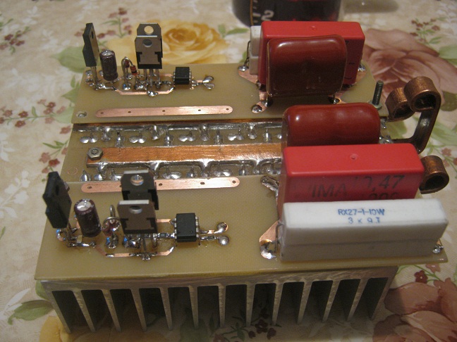

АС полумост в исполнении "протопип" готов на 99%. Осталось впаять затворные резюки и пару кондеров 330 нан. ИЖБИТов 5-4 на плечи ЕН и ЕР соответственно, снизу можно в случае чего добавить кулер. Для коротких забегов и тестов вполне достаточно.

Komrad, а можно на схему посмотреть АС полумоста.
Схема по ссылке viewtopic.php?f=4&t=199&start=140#p13725.
Первые опыты с переменкой https://www.youtube.com/watch?v=ac5Gton8wys. Как нибудь решу с дугой. Если все гут - выложу схему и прошиву.
