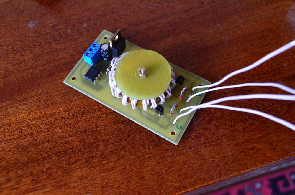

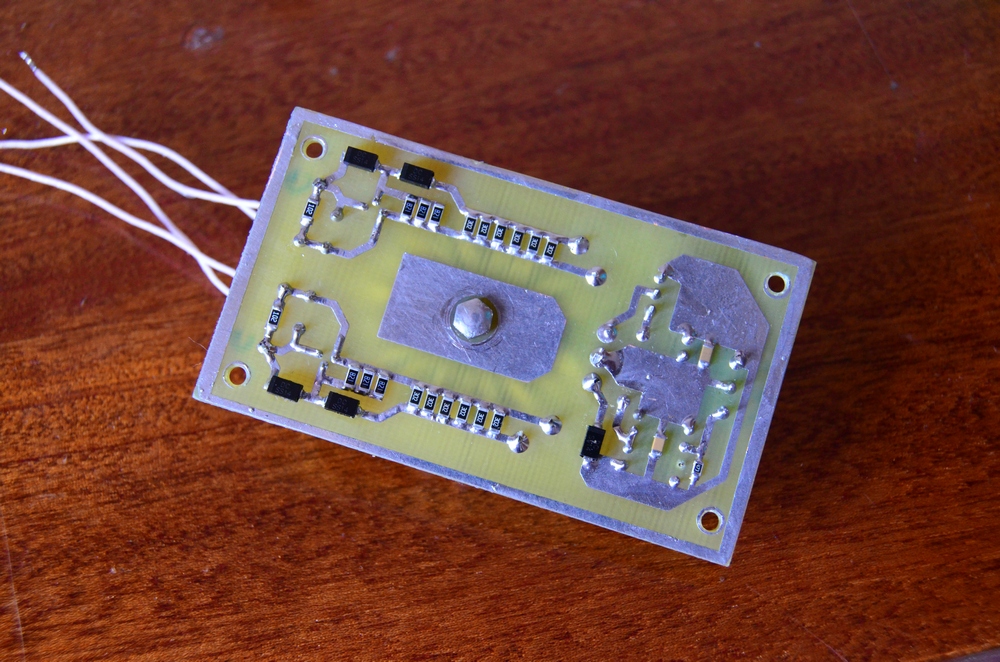

Вчера спаял драйвер. Работает.
В 3хх версии уже нет режима перекура в MMA? Гонял вчера собранный драйвер, заполнение не уменьшаться.
mimicon писал(а):В 3хх версии уже нет режима перекура в MMA?
Даже не знаю, 300-тые заливал уже на работе, осциллом не смотрел. Оптрон с перемычкой?
А кто там в ДИП-8 на плате драйверов?
mimicon
Сообщения: 39
Зарегистрирован: 18 июн 2014, 17:14
Сообщение mimicon »
Оптрон без перемычки. Это драйвер TC4420 вместо IRки.
