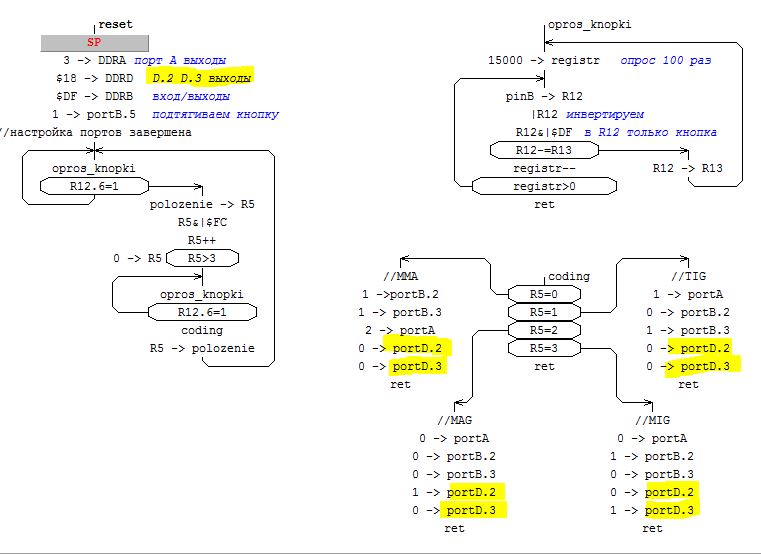

Чё не запустилось? Сначала устанавливаем АБ, потом из=под неё открываем файл .alp. Билдер сам его пометит.mimicon писал(а):Petrovich, Спасибо, но у меня не запустилось, даже без редактирования портов.
Я сначала открыл knopka.alp, отредактировал значения D3, D4, заменив их во всех местах программы на D2 и D3. Нажал кнопку Компилировать, и залил hex в контроллер. После этого он не заработал.
Потом я открыл присланный Вами файл и нажал Компилировать ничего не правя. Опять залил полученный hex. И опять ничего.
Потом я попробовал залить в контроллер самой программой AB нажав кнопку «запуск с кристаллом» (не редактированною версию исходника), и опять контроллер не завелся.
Потом залил hex с главной, и все вернулось. (вместе с проблемой индикации, через перепутанную дорожку)

mimicon, попробуй этот.Если я всё правильно поправил.
Если не пойдёт,тогда переходим на эту ветку тут мы намусорим много.

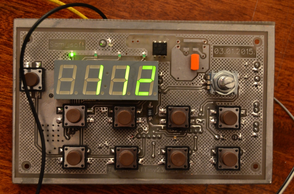

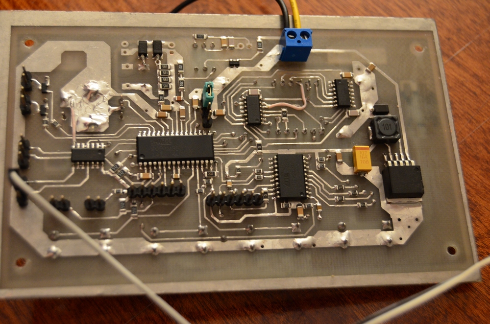

Приехало чуть запчастей, подсобрал немного.
Влил 202 фирмварю, все показывает, на выходе меантр, но косяк с энкодером – крутит не в ту сторону.

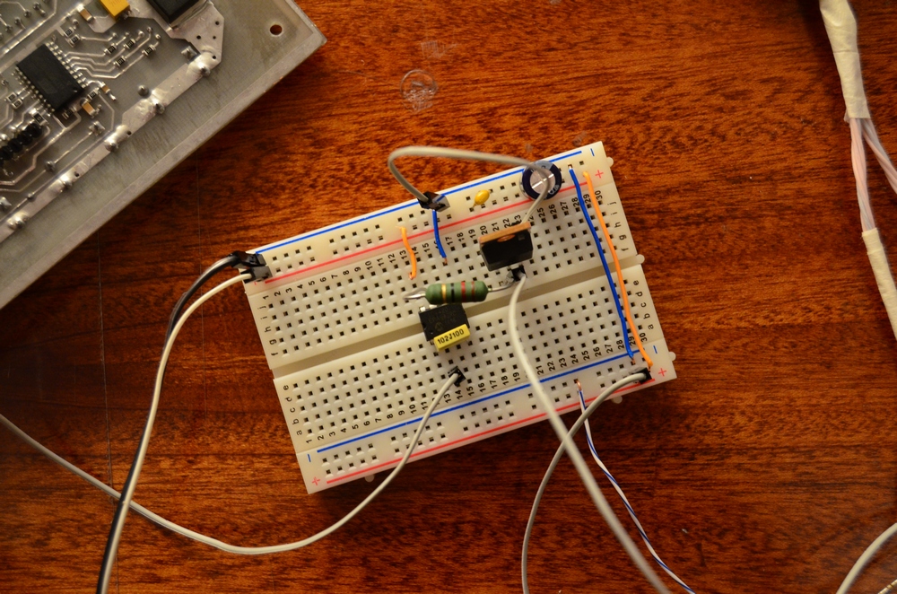

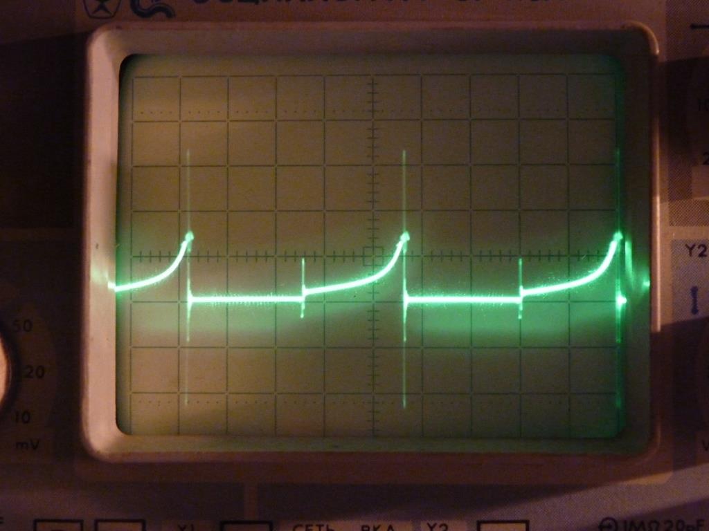

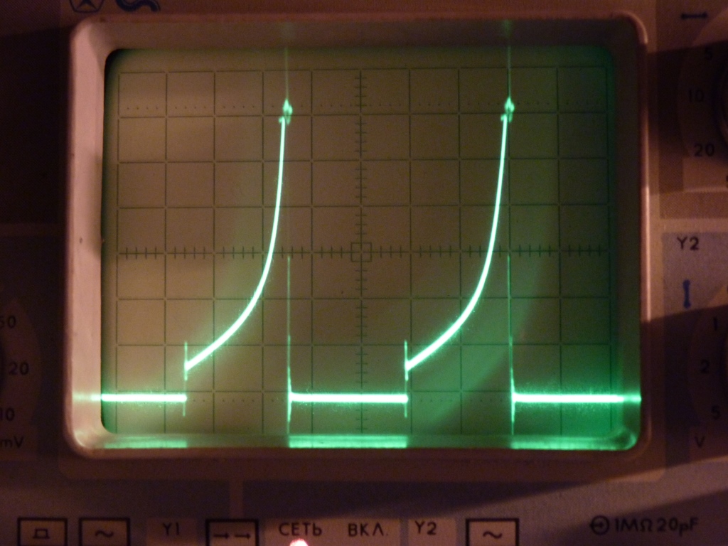

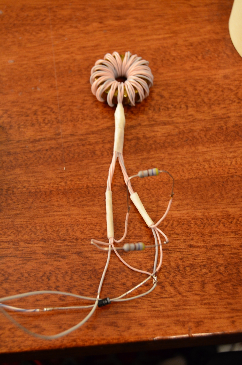

Мотнул на нашем к32х16х8 2000НМ ТГР (16 витков), собрал на макетке драйвер для IRFa (на TC4420), включил как бы работает. Осциллогламу на нагрузочных резисторах (470 R) ТГР вложил. Греются они кстати прилично. Диода Шотки на размагничивание небело, поставил пока SF28

Ну и пару фоток.

Симпачично получилось.С энкодером плохо что он левый придётся дороги перепаивать.В прошиве вращение не меняется.mimicon писал(а):Приехало чуть запчастей, подсобрал немного.
Ну и пару фоток.

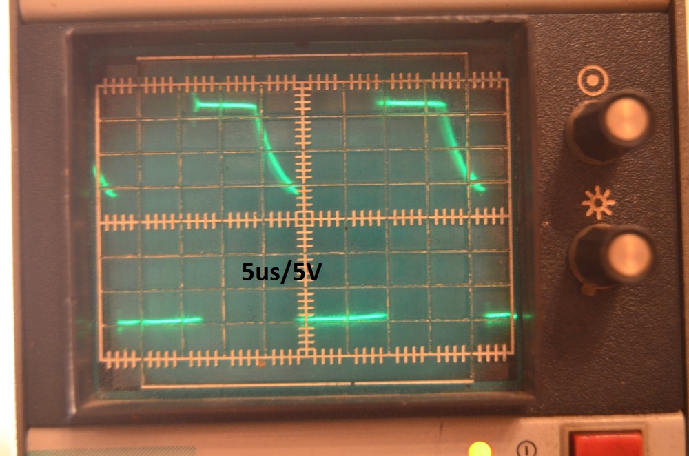

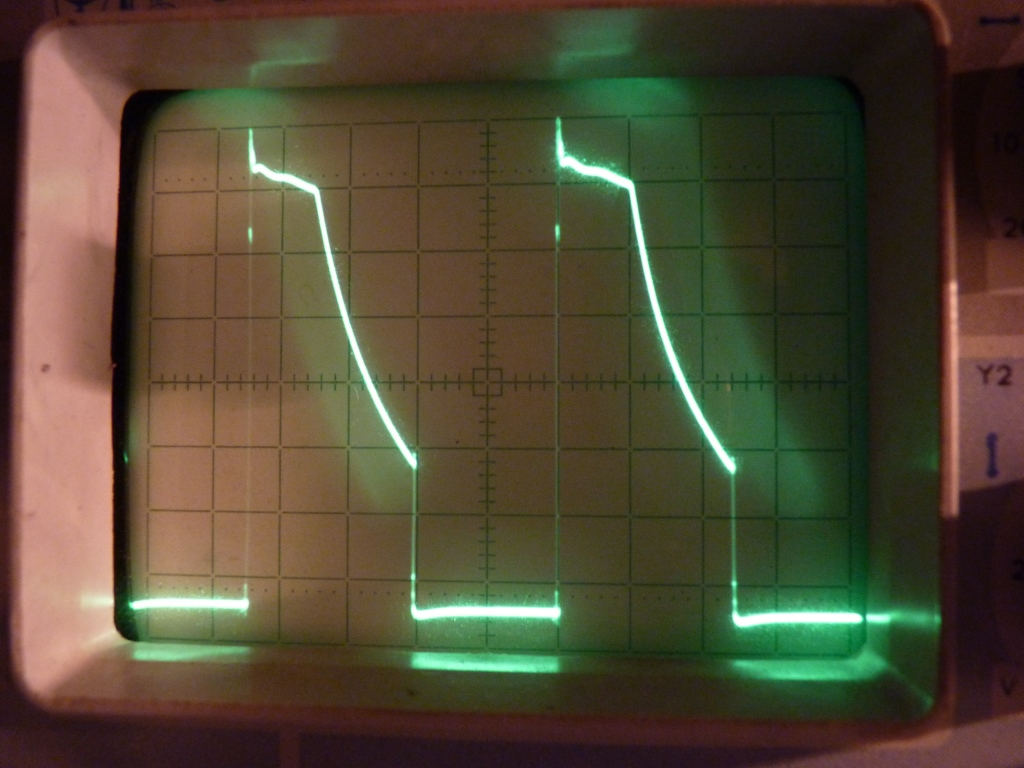

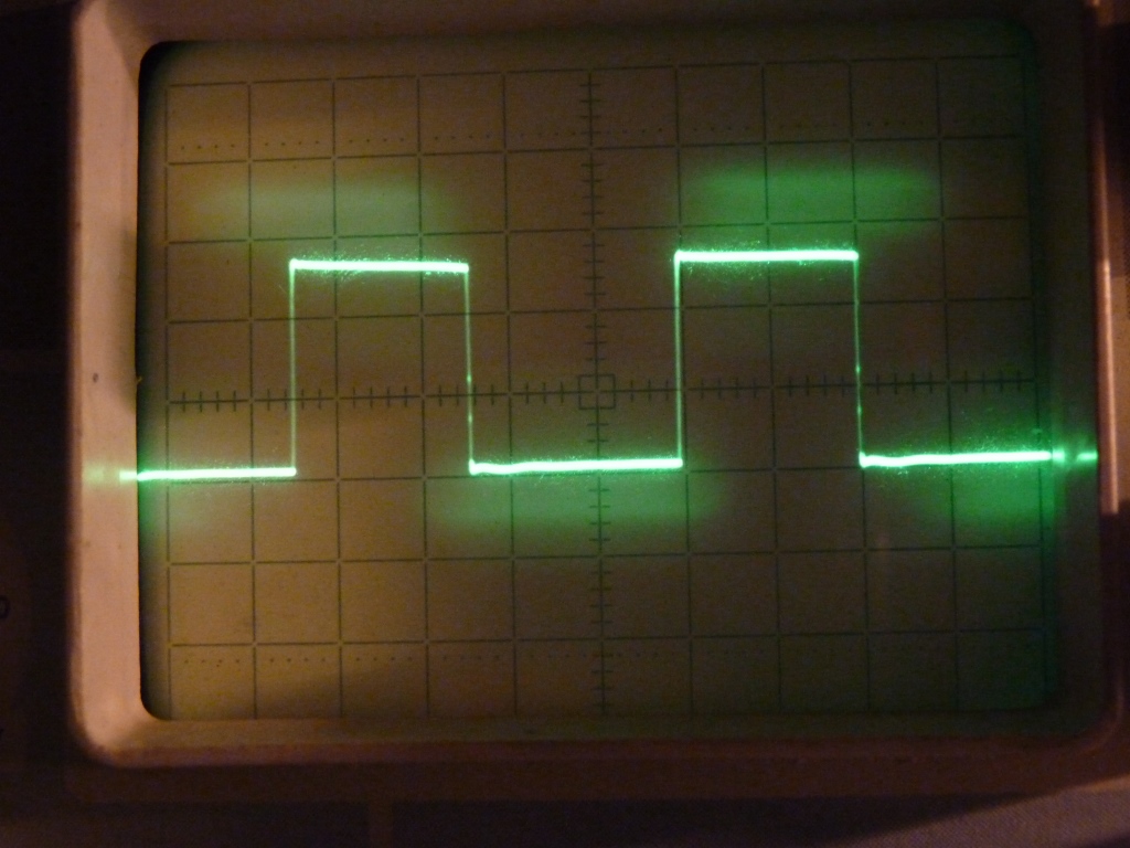

Добрался, вот, до тгр-а (не прошло и года
), пробовал разные кольца с разными витками, читал, смотрел, выбрал лучшее, но уверенности в правильности работы нет. Кольцо 31х18,5х7, мерял штангелем, 22 витка мгтф 0,15, полевик irf530, питание 15В. Транзисторы не греются, полуваттные резисторы 510 Ом примерно 50 градусов.
и конечно же проверил входящий сигнал на тгр
И советский, и китайский щупы с делителем показывают почти одинаковые картинки, как последняя, щупы настраивал по встроенному калибратору
Буду благодарен за критику, и указание направления движения (ток сильно не далеко отправляйте
Или материал кольца говно или виточков надо добавить, он в насыщение уходит.И полевик лучше другой поставить например 740 были случии выхода из строя.
Достаточно было и одной картинки. Видно, что при 22 витьках пила всё-равно прогнутая. Вывод-меняй сердешник. Витьков должно быть не более 14. У меня с RM-10 9 витков.plit писал(а):...Буду благодарен за критику, и указание направления движения...
