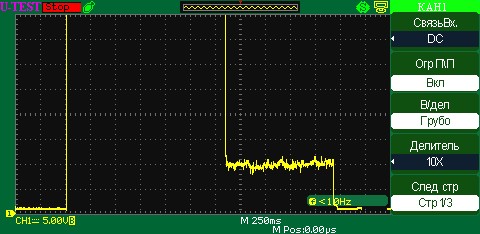

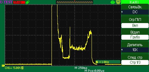

У меня по прежнему вопрос по поджигу. До калибровки поджигалось первым же залпом осциллятора. Теперь капризничает, то зажгётся, то не очень. Хотелось бы узнать, какие всё-таки строгие условия для поджига? Наверно кроме СЭМа этого ни знает ни кто?...а он в бегах... :D
Поставил я осцилл на делитель ОС по напряжению и смотрю условия. Там видно, в одном случае запуск по искре, а в другом только когда дал короткое (не завелось).
Искрил на воздухе, напряжение с учётом делителя (6,2к/6,2к) примерно 20 вольт.
не завелось
не завелось
завелось
завелось

Ну почему же, знаем :roll: .Надо фазировку осцилятора поменять или разрядник вернуть на место,а может и не надо
PAVEL писал(а):...Ну почему же, знаем :roll: .Надо фазировку осцилятора поменять или разрядник вернуть на место,а может и не надо
Разрядник не верну никогда. Это прошлый век.
А вот фазировку-это попробую в понедельник. Спасибо за подсказку.
