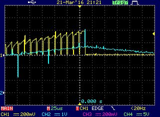

У меня вот другие проблемы. Не могу коротнуть выход - срабатывает защита.
Снял сигнал с ТТ в момент срабатывания защиты.
Посмотрел, начал грешить на дроссель (распыленное), индуктивность скидывает с ростом тока. Ладно, поставил на железе.
Что-то изменилось, но коротнуть так и не получается. Снял осцилку еще с сигналом холла (синий луч).
До кучи, если с коротким на выходе стартануть шим, то на начиная с 8 ампер начинает звенеть транс, ток (в логах) скачет, на 10 амперах в таком режиме уже шим стартануть не получается - защита. С прежним дросселем вроде такого не замечал.
(Защита выставлена на 30 с чем-то ампер)
Это я пока не комментирую. Дас Бог к концу недели запущусь, тогда посмотрю что у меня получается. Но всё же один вопрос есть: у Вас делитель оптрона собран по схеме или по фото с конструкции на столе?

Kish писал(а):У меня вот другие проблемы. Не могу коротнуть выход - срабатывает защита.
У меня дроссель колхозный :D :комплект альсифера, а между ними кольцо куллмю под 28 микросов..вряд-ли дело в дросселе
может дело в этом?

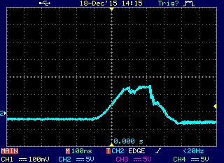

я так понимаю на минимуме заполнения у тебя на затворах и 8 вольт не наберется?
да и по шиту на твои ключи макс 18а на 40кГц (пунктирная линия)
