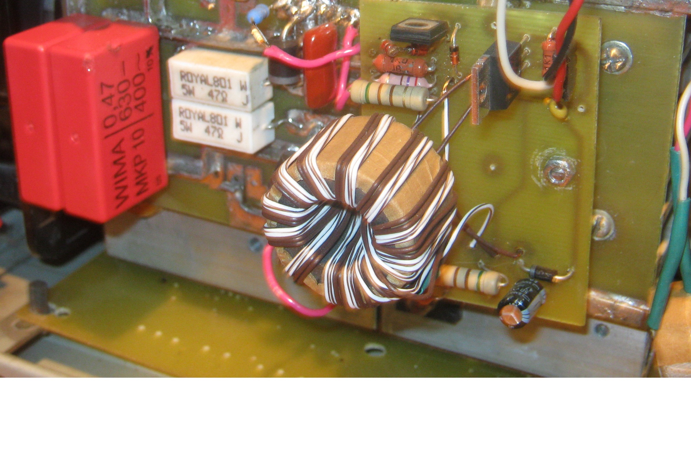

Подскажите кто знает можно транс ТГР намотать на К32х16х12 М1500НМ, при 14 витках всё отлично, изгиб планки вверх на резисторе по лысому начинается при 10 витках при питании 15 вольт!? Есть кольцо М2000НМ К45х25х12 там и восьми витков хватает но очень большое.
Как писал Petrovich, у ТГР злаз нет, ему абы магнитопровод. На фотке пример ТГР из двух колец, наружный диаметр 28, остальное уже не помню. На одном кольце работать не хотел, а на сложенных пашет по сей день с обмоткой одножильным проводом витой пары.
Komrad писал(а):Как писал Petrovich, у ТГР злаз нет, ему абы магнитопровод...
Вот это скорость ответа, респект! :)
Так и думал, но лучше спросить. У меня был намотан на к32х20х6 (14витков), так и знал что будет мал сердечник...
Ещё сделав тгр по схеме силы ДС, забыл что в этой версии не нужен резистор 1к между затвором и землёй. Из-за него целый день искал причину колебалки импульса на затворе IRF530, даже осциллограф откалибровал.
