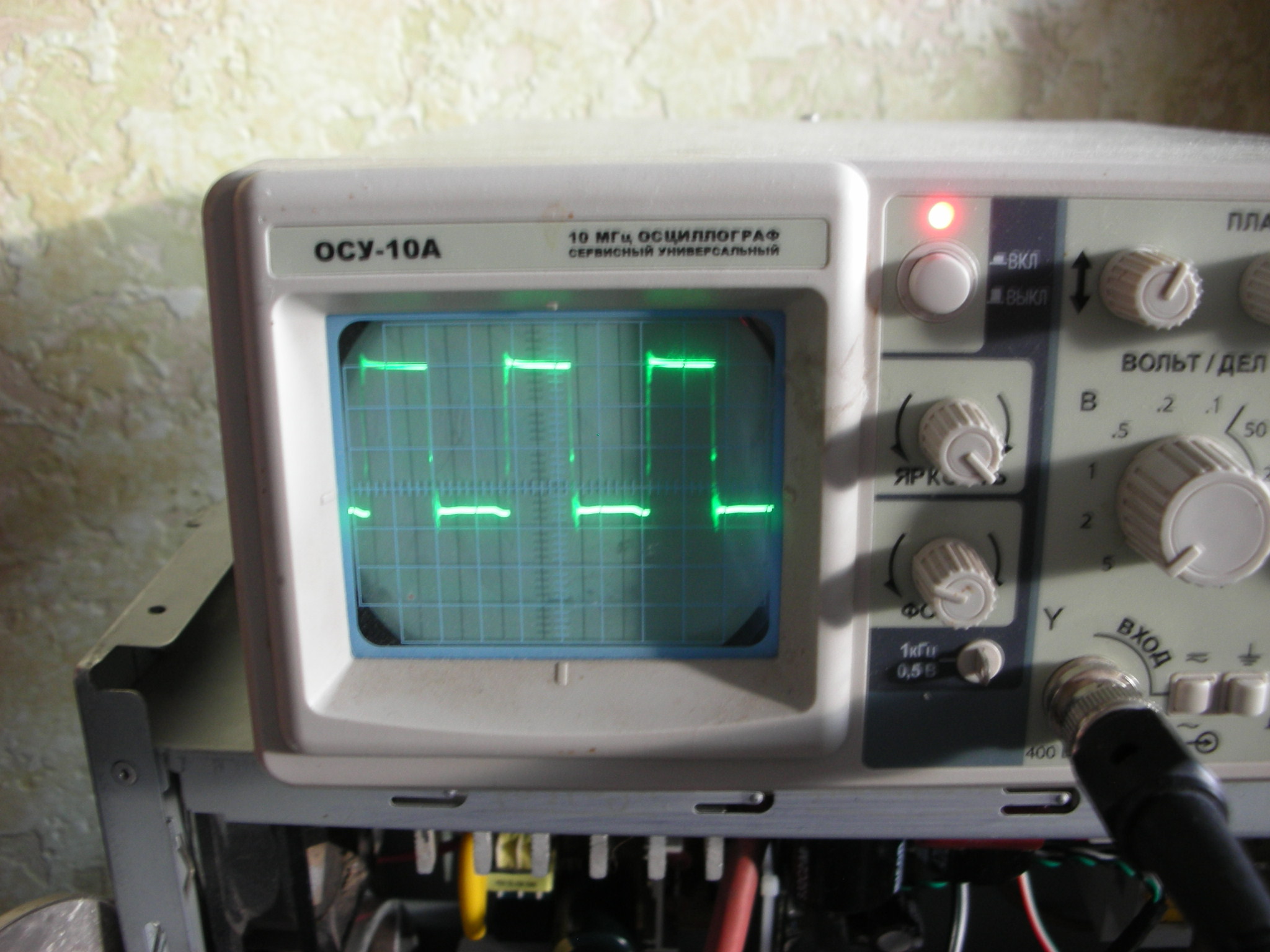

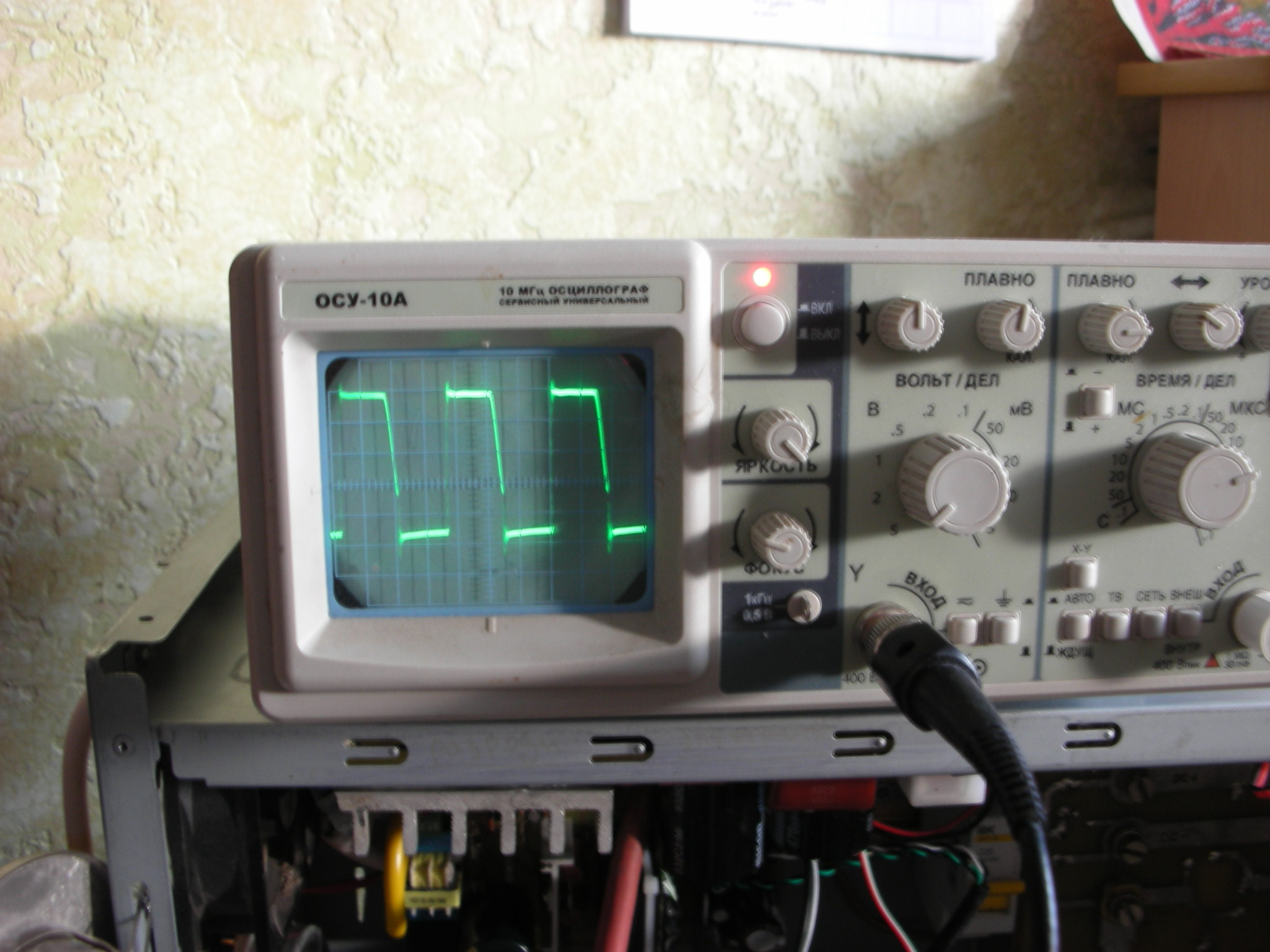

День добрый.
Прошивка v303. Сорока ваттная лампа, включенная в цепь +300в, еле тлеет.
Специалисты подскажите, с такими осциллограммами можно двигается дальше в сторону привязки тока и напряжения.

Осцилки нормально, на затворе 18 вольт?
Можно двигаться дальше в том случае, если ТТ сфазирован и при нагрузке на мин. задании импульсы сужаются.

Питание затворов с отрицательным смещением на HCPL3180: -3v - +18v.
ТТ. фазировал как на картинке.
