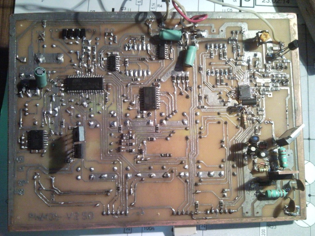

Plit ,скинь лучше фато или рисунок платы,первые печатки были с ошибками,на малом идикаторе перепутаны проводники.
plit
Сообщения: 241
Сообщение plit »

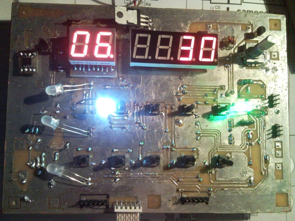

Вот плата по которой делаю и схема переходника под индикатор и фото (за страшный вид сильна не пинать :oops: )

plit писал(а):Вот плата по которой делаю и схема переходника под индикатор и фото (за страшный вид сильна не пинать :oops: )
у вас на питании меги8 чо стоит? lm1117? если она, то она неправильно запаяна
ферритовый стерженек- у меня тоже вопрос вызывает

То 78l05 при покупке ошибся с корпусом поэтому пришлось переворачивать для правильного включения, а индуктивность 10мкГн.
Плата уже исправлена, ошибка на оптроне к-э зенковку надо.Больше нечего не выпаивайте это не зачем,плата должна работать.Видно что то с прошивкой.
На плате посмотри этот участо что на картинке,зазор мал? проводник с кнопки Fst может замыкать с выбором режима.
