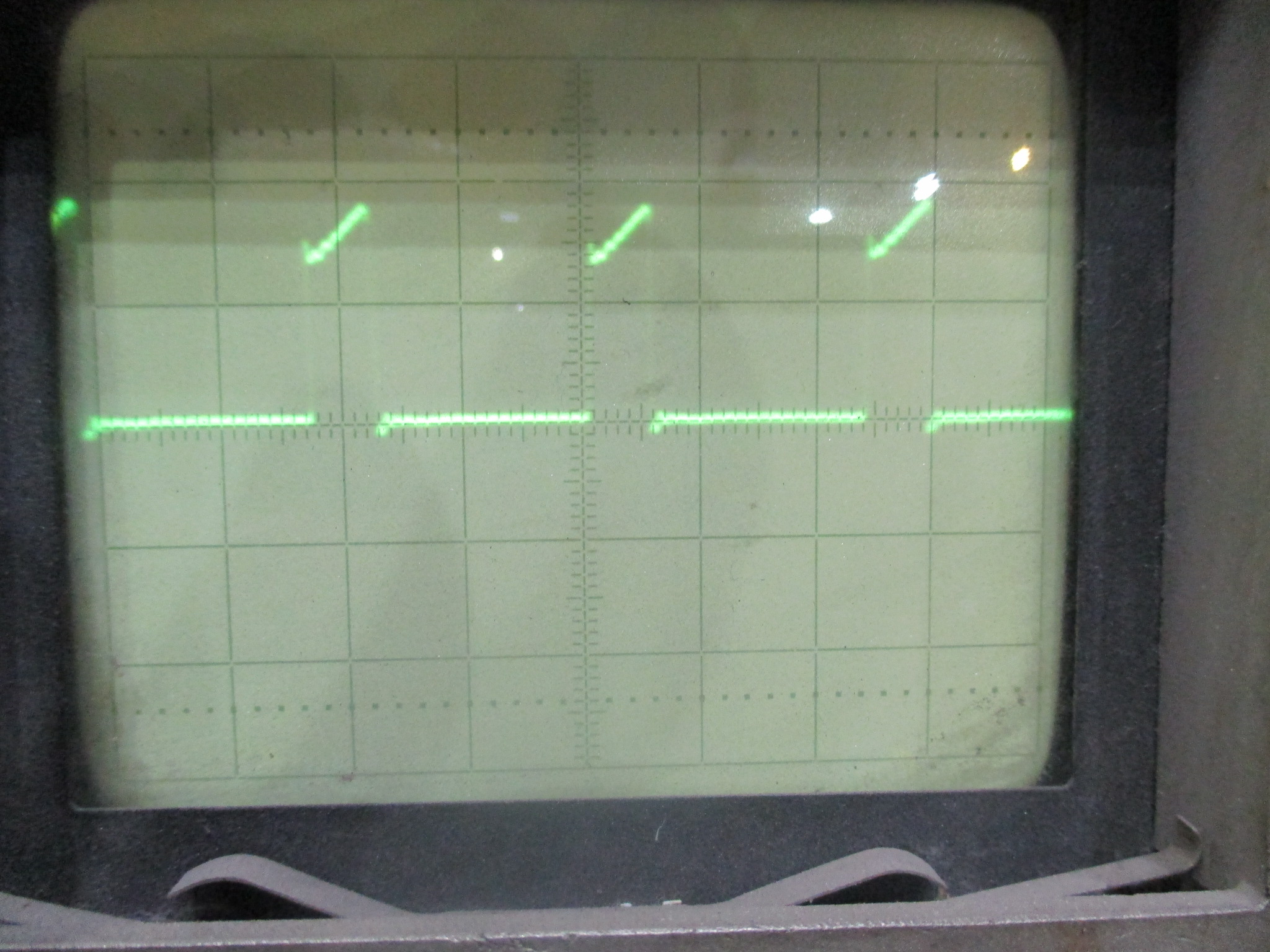

прошивка родная 210 неменянный еепром осцилки на резисторе ТТ  50вит 0.6ом

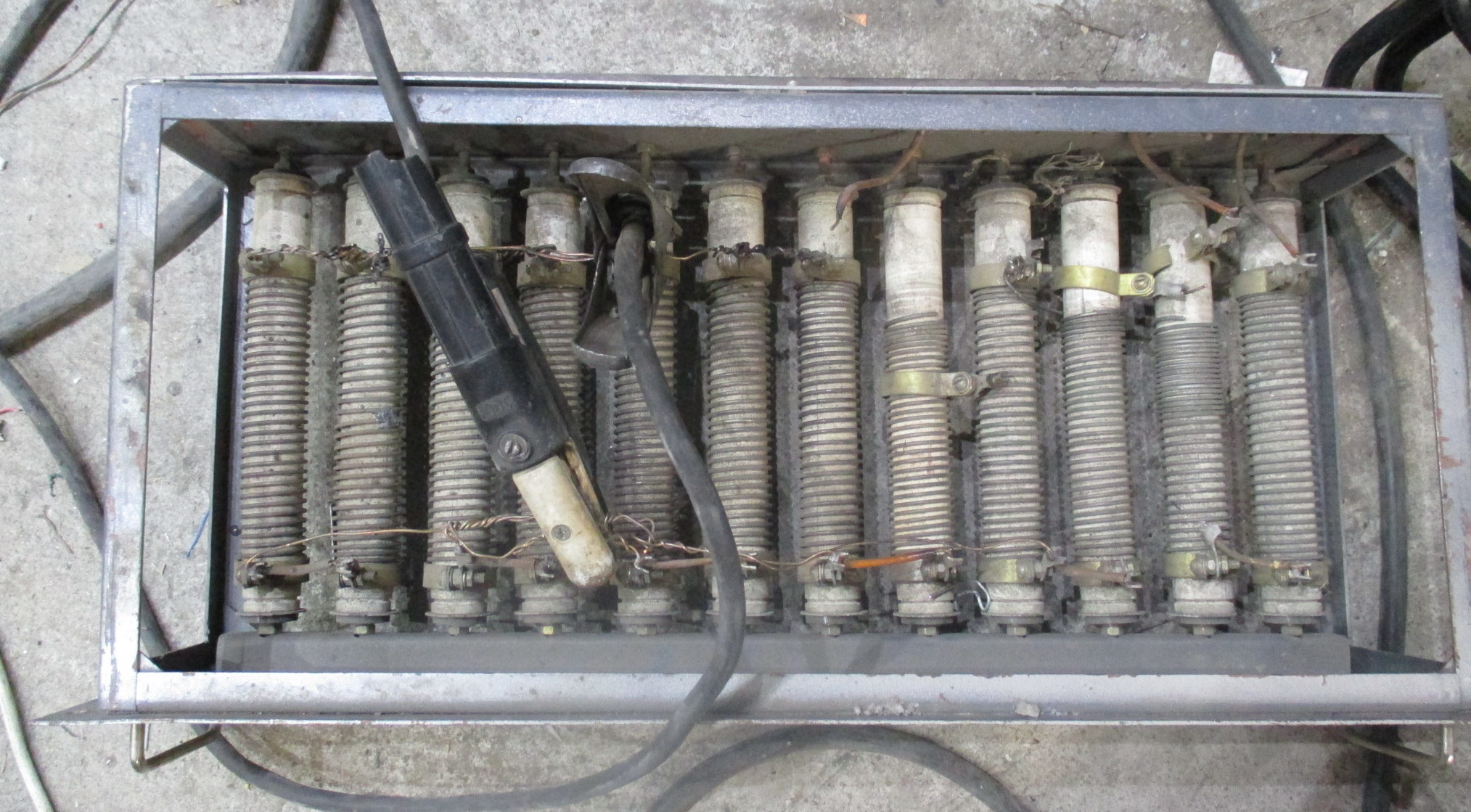

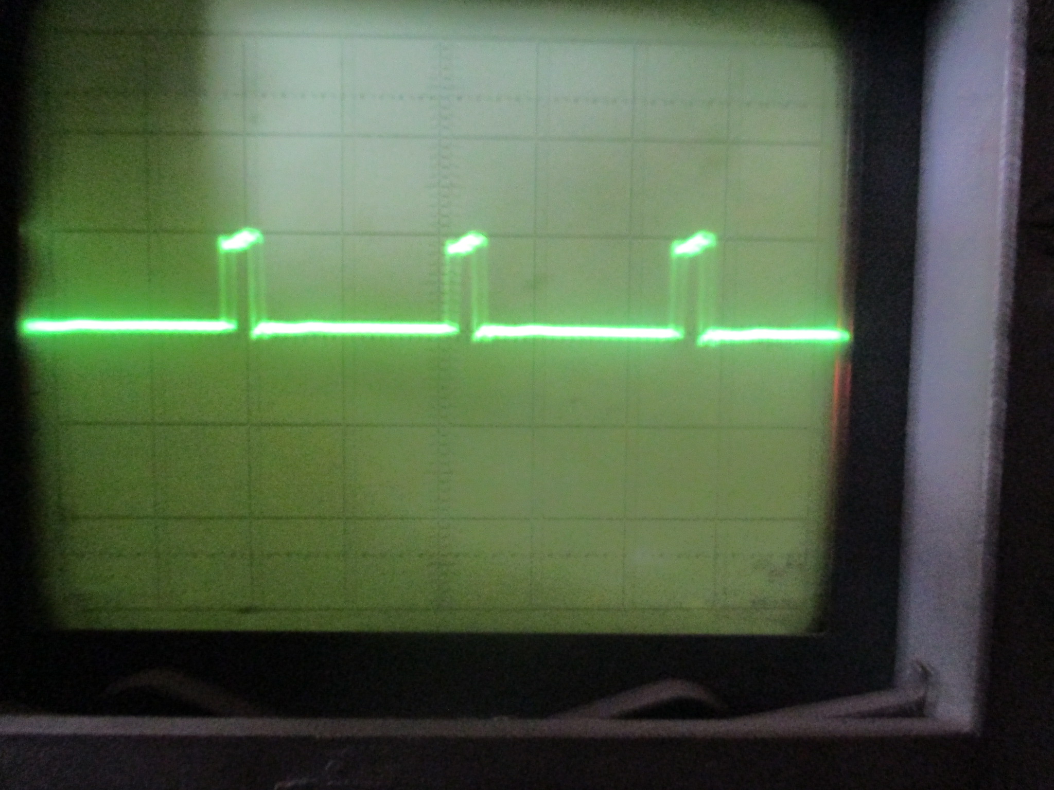

балласт, осцилки на обратном диоде

когда задание гониш со 100 до 180А осцилка все время растет на ТТ до почти 1 вольта, вот и не выйдет константами поднять ток.
Чёт тут с балансом не то,сопротивление его правильное?если что откалибруй баластник,каким образом меняется его сопротивление?
