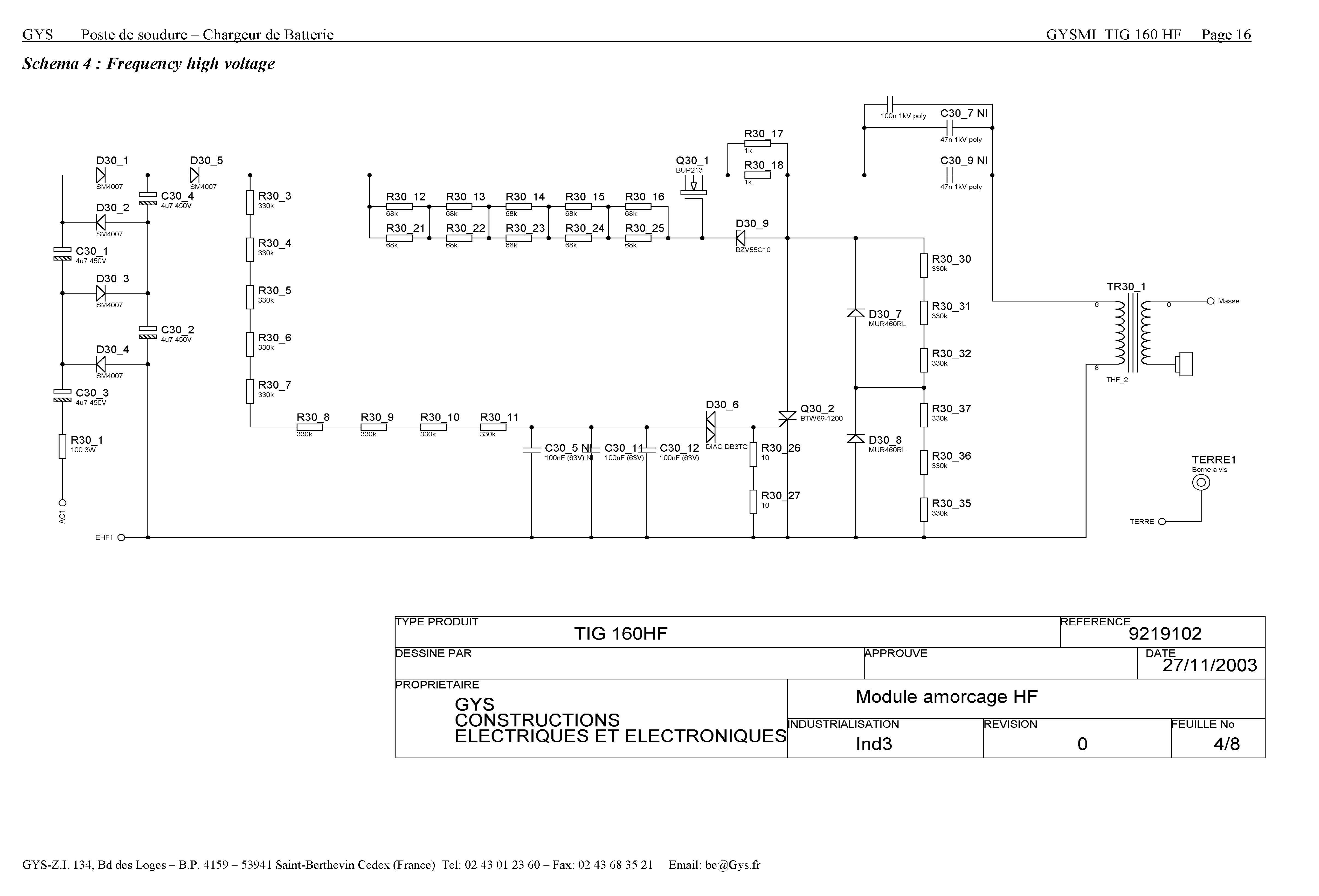

Нашел. Был в ремонте гусь.
Гусь.pdf
(92.69 КБ) 623 скачивания
Последний раз редактировалось sergsha 05 янв 2014, 21:10, всего редактировалось 1 раз.
Re: Осцилятор к косому мосту
sergsha писал(а):Нашел. Был в ремонте гусь.
Чё за гусь? Что-то похожее, но вроде параллельный.

Petrovich писал(а):Чё за гусь? Что-то похожее, но вроде параллельный.
Petrovich, для параллельного не нужны утроители - витков во вторичке транса домотал и все дела. Или готовую катушку от зажигания применил и в первичке 100 вольтовых транзисторов будет достаточно при питании 12 вольт. Этот точно последовательный.

Модельки нету, Андрон просто тогда намудрил там из за того что не было в либе динистора. А с ним все просто оказалось, когда понял я что к чему.
Да мне кажется что его перетирали тута в какой то теме. Толи в плазме с Димитом, толи есчо гдето. Поисчи.
Андрон рекомендовал и питал от бустера его, грил что эта схема в Линкольн Электрик ТИГерах стояла. Но я ленился и питал от простого удвоителя.
Нормально было и сним.
Если не найдеш, попробую нарисовать по памяти.
