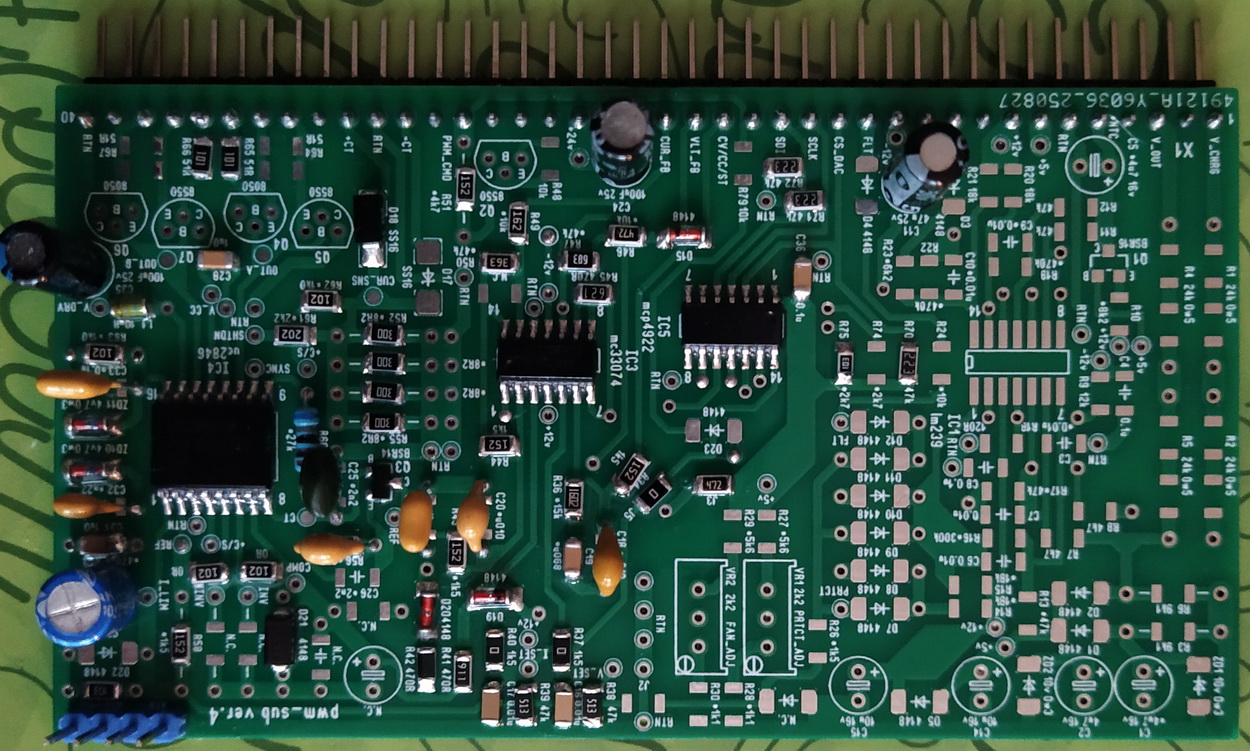

pwm_sub.PDF
(33.18 КБ) 8 скачиваний

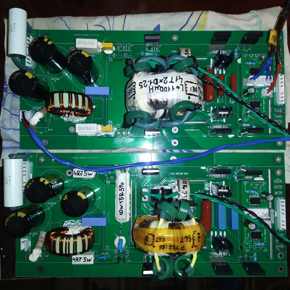

Индуктор выходного шим-демодулятора может быть выполнен на кольцевом сендастовом сердечнике 77 110 А7 (R57x35x14 u = 60 Al = 75nH/T)
из материала Kool Mu 60. Для получения рабочей индукивности Lind ~ 360uH под максимальным действующим значением тока подмагничивания
Ibias = 10a rms обмотка должна содержать, приблизительно, N ~ 100T витков сдвоенного эмаль-провода 2xD1.25mm, намотанного в три слоя.
Суммарная длина провода обмотки Lwire ~ 10m.
Ещё один вариант изготовления индуктора демодулятора. Склеенное их двух половинок кольцо R55x31x23 u=125 из альсифера с кранной полоской.
Обмотка содержит N ~ 70T одинарного эмаль-провода D1.6mm намотанного в два слоя с можслойной изоляцией лавсановой плёнкой 50мкм. Длина отрезка
около 5m. Индуктивность Lidle ~ 710uH. Под номинальным выходным током Iout ~ 10a rms она снизится примерно вдвое, Lind ~ 300...350uH 10a.
Также, выходной индуктор может быть намотан на сдвоенном сендастовом магнитопроводе KC200-125A (R51x30x14 u=125 Al=152nH). Обмотка выполнена
одинарным эмаль-кабелем D1.6mm в один полный слой и содержит N = 44...47 витков. Индуктивность обмотки Lidle ~ 630uH, а под номинальным вы-
ходным током Iout nom = 10a rms, она снижается до значения Lind >= 300uH. Активное сопротивление обмотки, не более Ra <= 0.03R.
