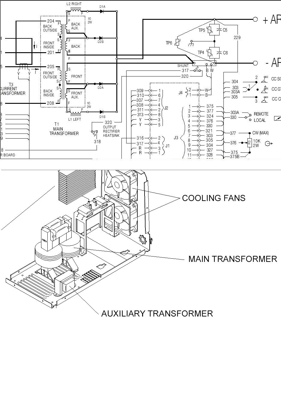

Лектролиты портят всю малину в послед. мостике. В общем картина давно известная. Всё что действительно толковое , полезное и разумное в топологиях , уже давно придумано и реализовано в фирменных агрегатах. А все эти извращения - по большей части для трындежа и написания диссертаций. Вот там да, подкрутил гайку и можно годами трындеть и доказывать что это научное достижение. Асабливо в последнее время, когда в ВАК-ах сплошная коррозия. А для практики все это мало применимо.

Хз, я не являюсь крутым сваркопрахтиком, но задачку с юзанием шибкомогучего дарлингтона, аки в описанном тобой примере от практикуюшчего Линкольна, решил бы малёха по другому:
Типо, вых. дросселюка перемешчается в первичку, а роль шибкомогучего дарлингтона выполняют два верхних айжабёнка, кои одновременно открываюццо в нужный момент. Шо касаемо устранения действия индухтивности выходных проводков, то не думаю. шо практикуюшчий Линкольн разместил свой дарлингтон в ладошке сварного. ;)

Спарку, пмсм, имеет смысл городить не для задирания вых току, хотя и это возможно при Ктр=6, а для получения на входе дросселя Кзап>0.5 , что расширяет диапазон питания снизу при Ктр=3. Это шибко пользительно при работе варылки от "гнилой" сети ;)
Исчё один повод для спарковаяния, это юзание низковольтных ключиков (с малым падением и болшой шустростью) при последовательном включении по входу спаренных силовых ячеек.

gyrator писал(а): вых. дросселюка перемешчается в первичку
Кахбэ ПА с дросселюкой в первичке:
