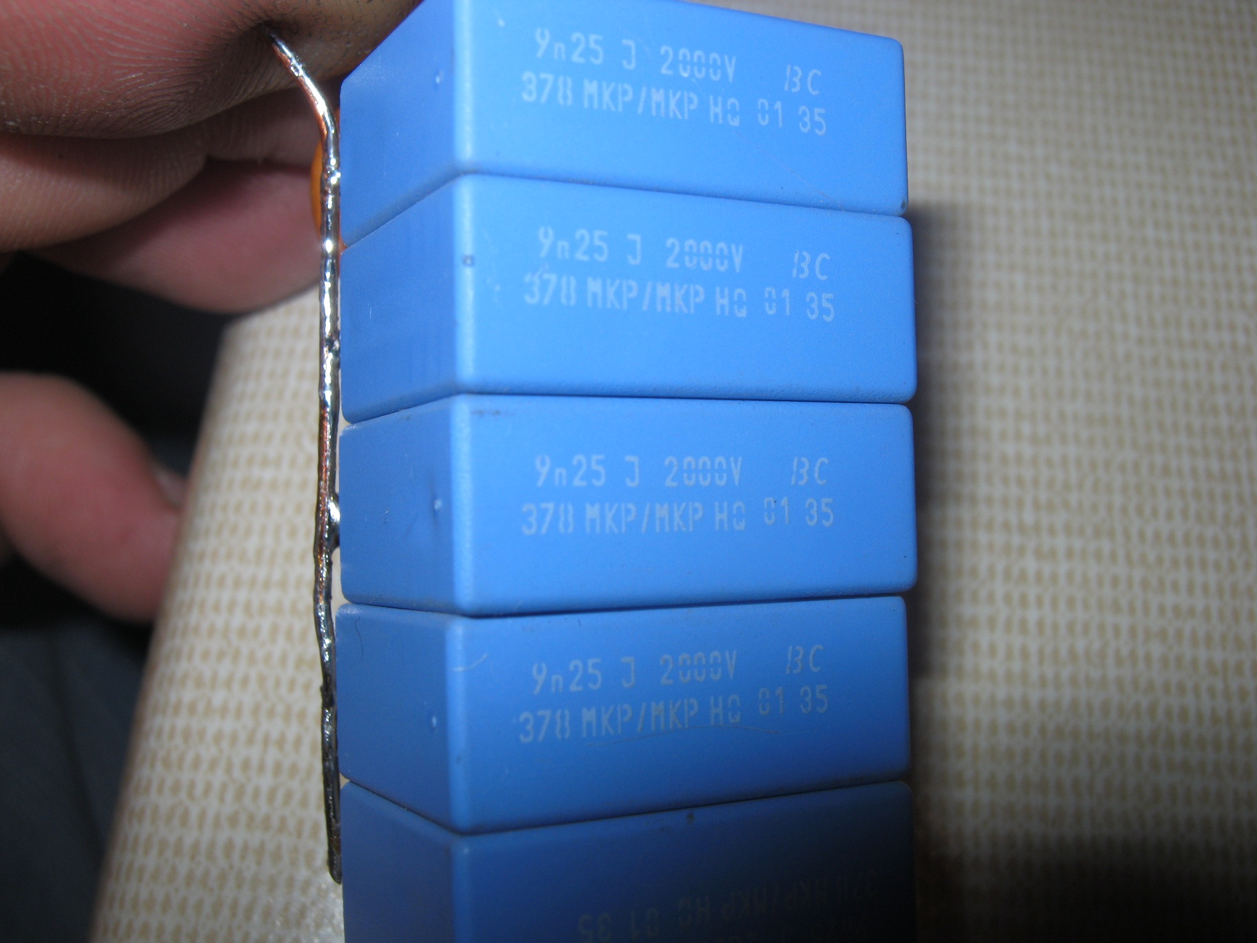

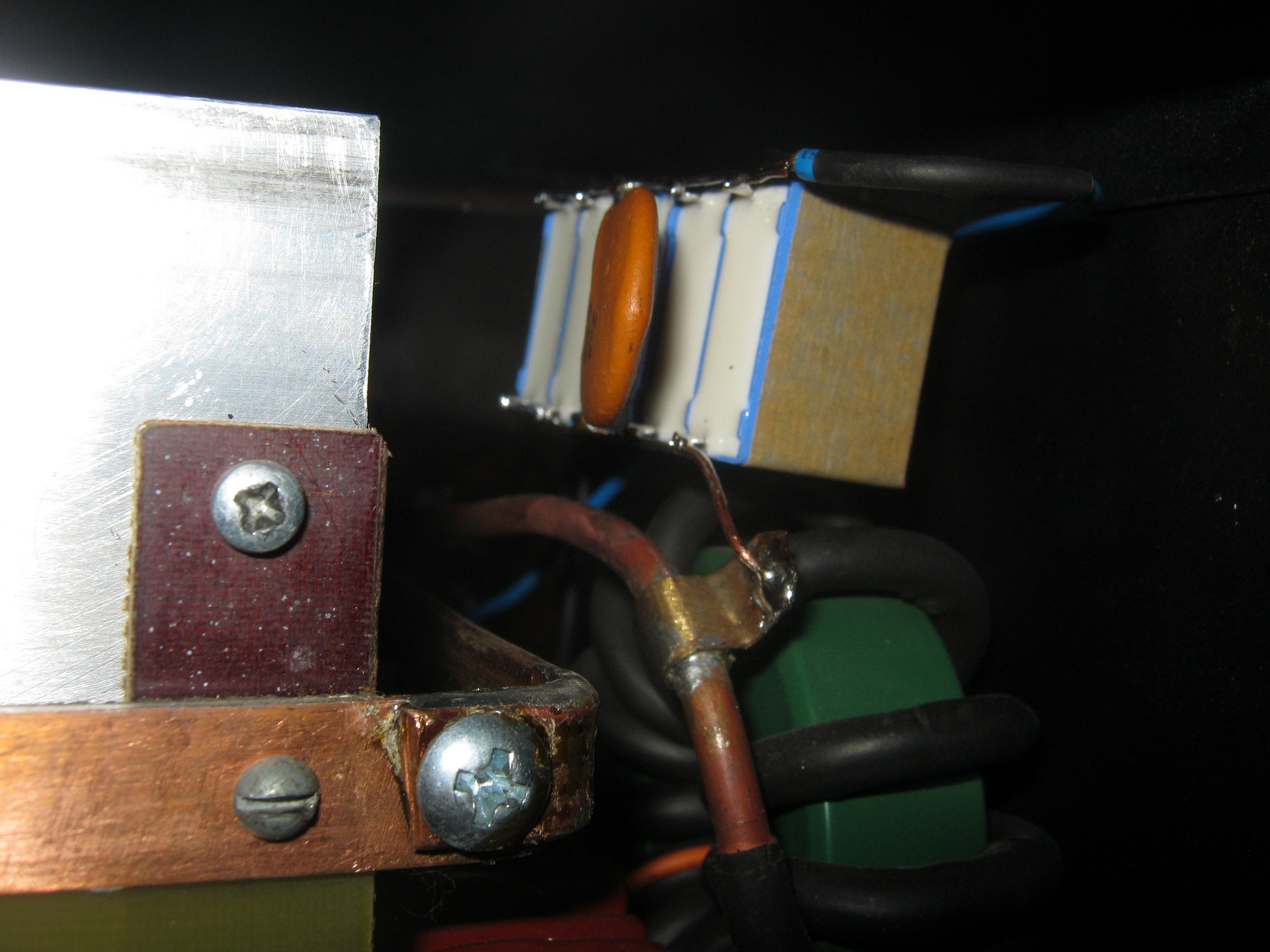

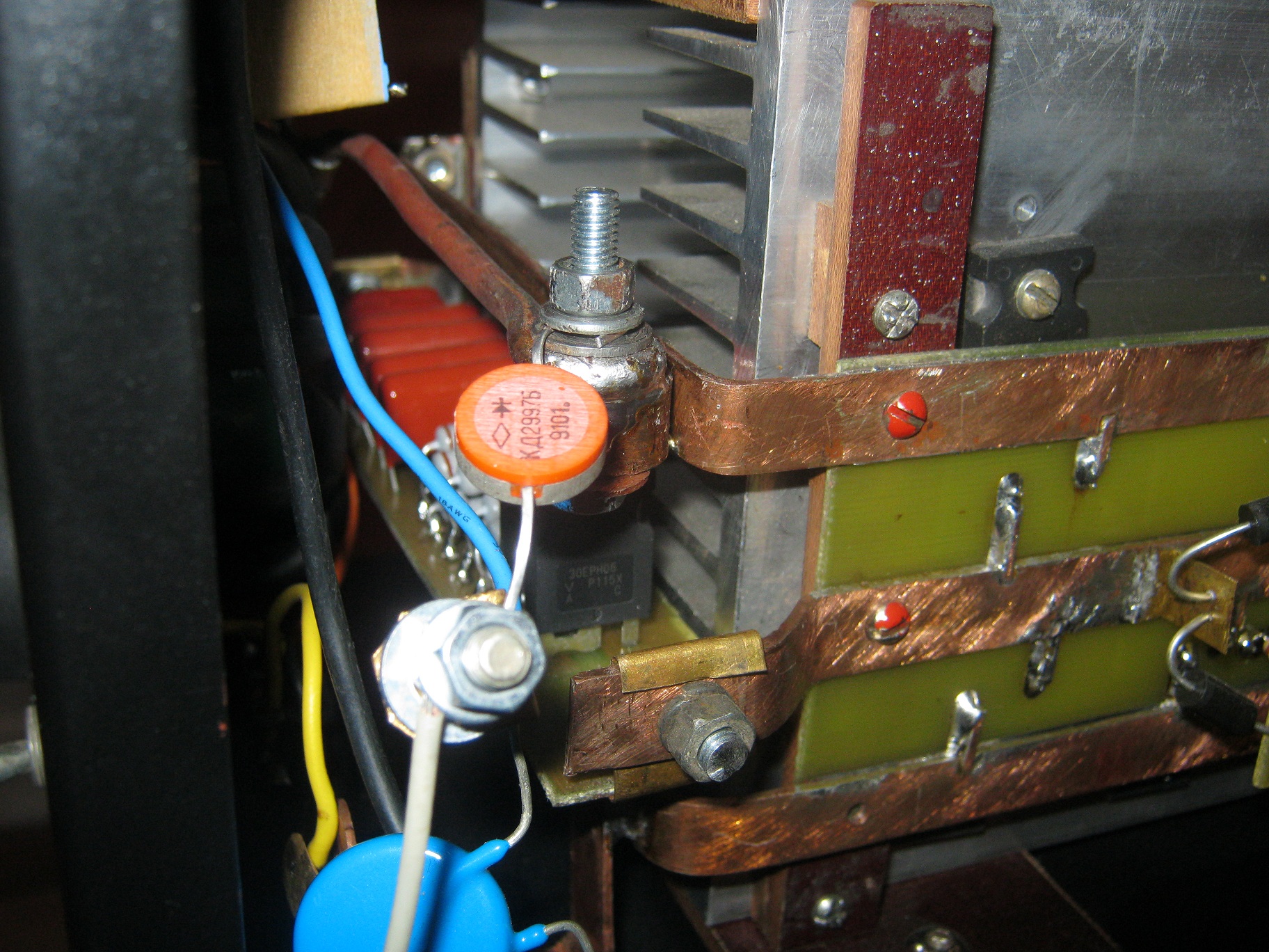

Sam_soft, Ваш рецепт по медицине всегда действует. Прикупил кондеров МКР, плюс советская керамика по рецепту, забаянил. Получилось 48 нан. Извращался с осциллятором как хотел, видео рабочего момента заливаю для просмотра. Подопытный диод КД 2997Б остался целым, а он по справочнику 100-вольтовый! Во как бывает :D

Ёмкости подопытных диодеров желательно поменее. ну типа ка у нормальных фаст. Какой нидь д242 вполне может все вытертеть и быть как доп емкостная блокировка. Учитывать акромя этого нада след.
1. Пробой подопытного диодера на 200 вольт - это не совсем не факт что рабочая конструкция сгорит. Это все делается для запаса, с гаком и для того чтою энергия осцилятора замыкалась и нормально прикладывалась к детальке, а не к рабочим полупроводам. Реально есть есчо и варисторы по вых АС. Они задушат остатки.
2. Наращивать емкость замыкающего кондера нет смысла. Толку не будет если она из дерьма окончательного собрана. А рост общей емкости на вых для источника тока это не есть гуд - для источника тока коим является и ТИГ и ММА , емкость на вых - это зло и ей самой несладко приходится.
3. Комрад, запустиш, повари чутка, и посмотри нагрев этой емкостины. Она работает в тяжолых условиях, я про то говорил когда то и есчо раз , она постоянно перезаряжается на всю катушку. Если будет грецца конкретно - придется думать и чтота менять. Ибо если она выпустит кишки в процессе сварки, то след. залп осцилятора может быть последним.

Понятно. Под рукой диодов HER двухсот вольтовых не оказалось, FR103 есть. Емкость перехода у них одинаковая, около 15 пик. После испытания остался живой. Теперь проверю емкостя на нагрев и если все будет в порядке - можно ставить точку.
