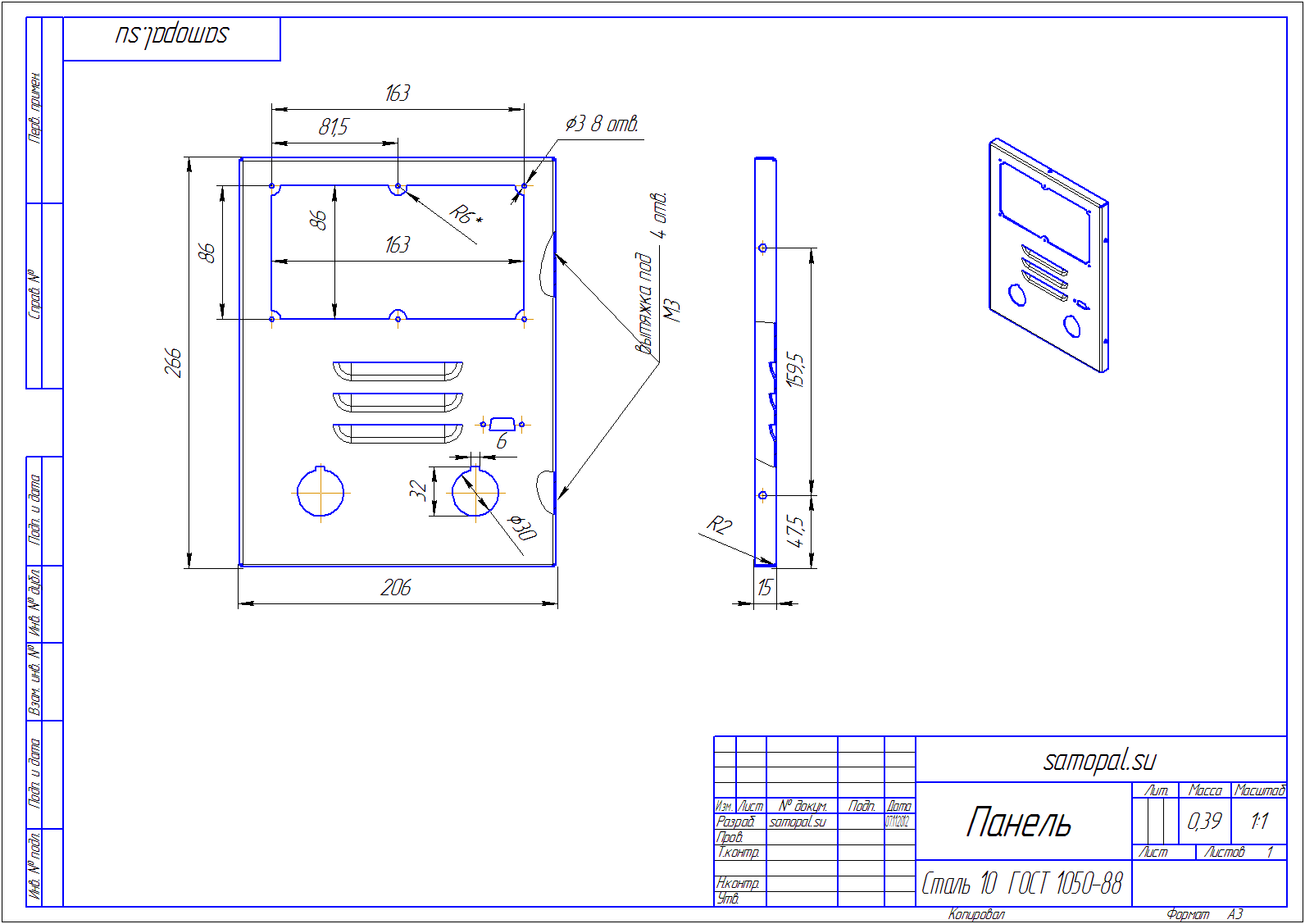

Да для полуавтомата "feed",сейчас архив скину там схема и печатка и рисунок передней панели.
С кнопками поработал всё отлично подошли ,номиналы нужны? по плате Дисплея для шелкографии
feed.zip
(106.03 КБ) 461 скачивание
